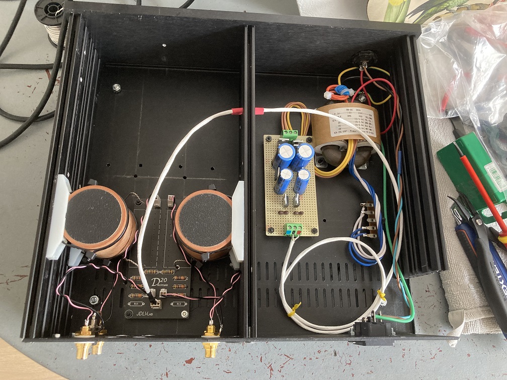

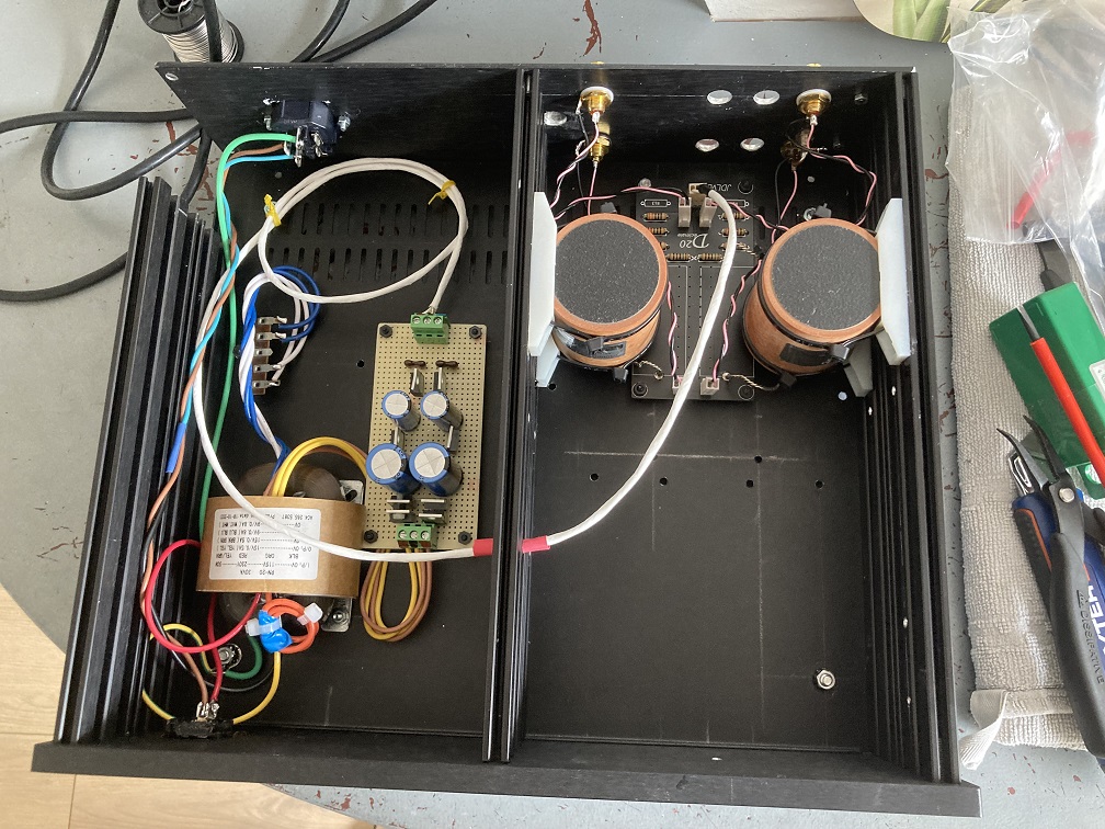

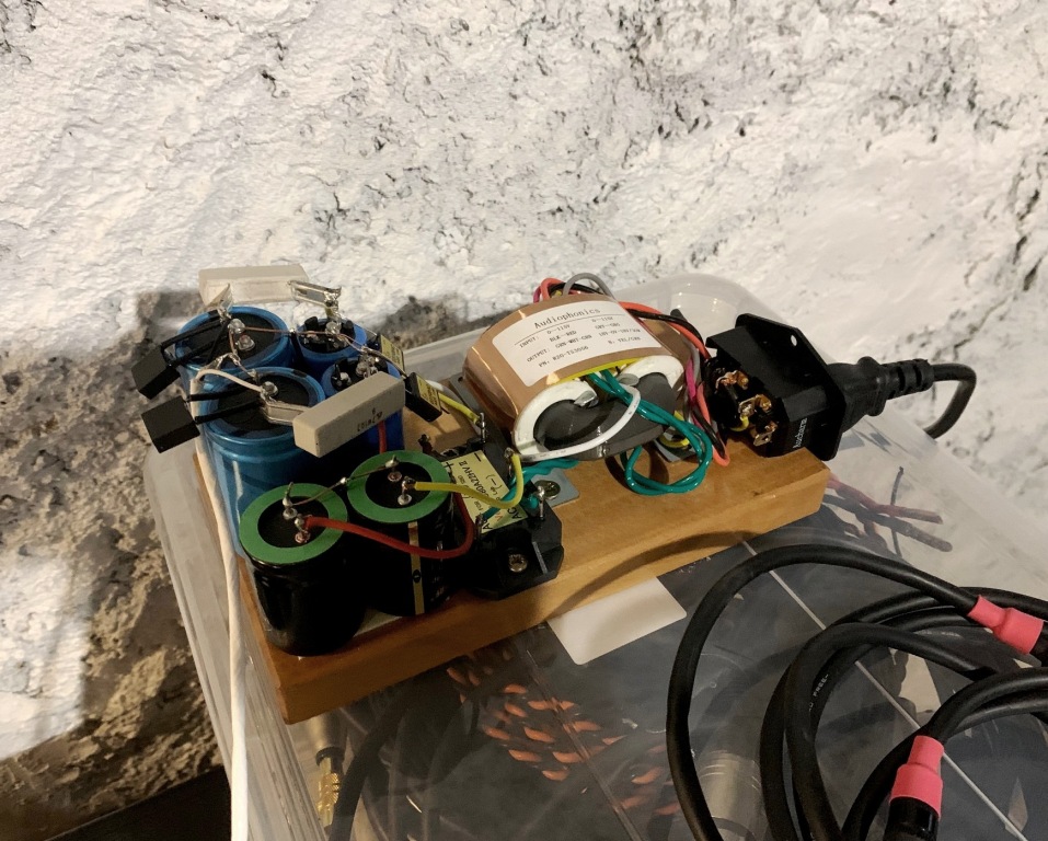

Et bien , sans grande surprise , mais il fallait essayer quand même, il y a une boucle de masse qui m obligera à mettre l alimentation à part... Mais malgré cela, j ai fait quelques essais , et ce prépré est vraiment excellent . Pour le comparer au Hiraga 2 , il aurait fallu que j ai les mêmes condos de sortie sur les 2 appareils, ce qui n est pas le cas . Je ne ferai donc pas de comparaison . J'ai fait les essais sur ma "petite" SL1100 équipée d'un bras SAEC 407/23 et d'une cellule DYNAVECTOR XX . Disque test: Keren Ann . La voix de Keren Ann est vraiment très belle et bien timbrée . Les mediums sont magnifiques et les aigus subtils . Je remarque une petite lourdeur dans le grave , mais c'est du en partie à la configuration de ma pièce , ce que François , de Anamighty Sound m avait confirmé quand il est venu chez moi .
Deuxième phase de test , je me souviens de ce que m ont dit Julien et JR sur un autre post (https://forums.melaudia.net/showthread.p...#pid196492), et j' inverse les + et les - derrières mes enceintes , puisque le préampli Kanéda 189 inverse la phase . Et là... c'est l extase !!! Presque plus de lourdeur dans le grave, une scène sonore en 3 dimension magnifique , et une délicatesse impressionnante . J'ai coutume de dire que la musique , c'est de l'émotion , et rien que de l'émotion . Et bien là, je vous certifie que l'émotion est archi présente .
Quelques photos des derniers essais...

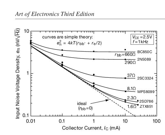

J’ai également réalisé ce montage, permettant les mesures du rbb’ :
http://www.dicks-website.eu/low_noise_am...part4.html
Il apparait bien souvent que les meilleurs résultats en bruit le sont avec un Ic bien supérieur aux 1 mA du H2. Ce graphique le montre bien :
On voit bien qu’avec 10 mA pour Ic, le bruit est bien plus faible, (pas forcément sur tous les transistors). On retrouve l’équation dont tu parles, qui est la définition du bruit d’un transistor, à laquelle il convient d’ajouter la t° T et la constante de Boltzmann K.
On y voit également (tiens donc) que la rbb’ du 2N5089 est bien trop élevée (290R) pour ce genre d’application, ce que confirme l’écoute…
Hélas, faire fonctionner les totors avec  5 à 10 mA de Ic dans le H2 entraine bien des problèmes. L’impédance d’entrée va chuter sévèrement, moins de 5R, et le gain, surtout sur des cellules d’impédance élevées, va devenir insuffisant.
Comme tu l’écris, l’électronique appliquée à l’audio est loin d’être simple…

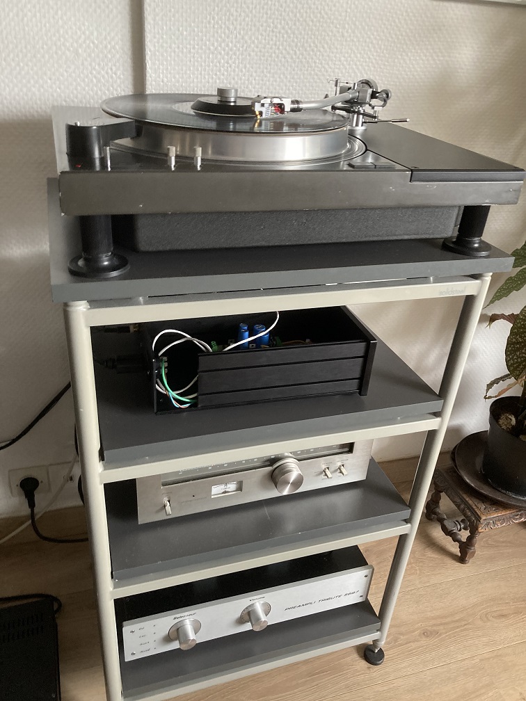

Salut

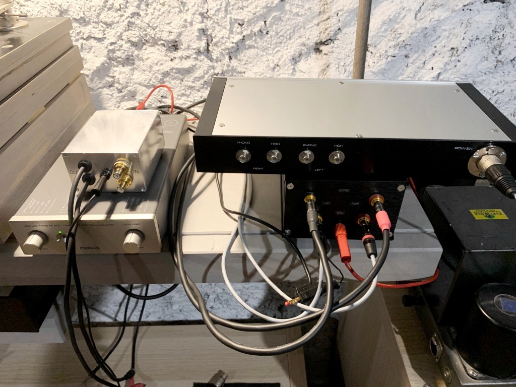

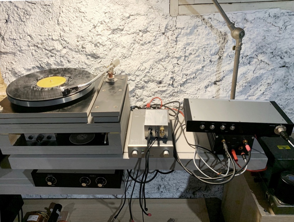

J'apporte ma modeste pierre à l'édifice, après avoir monté une première version de ce petit pré-pré conçu par Joël.
D'abord bravo pour la réalisation et la qualité du circuit, c'est un vrai plaisir à travailler (et ça marche du premier coup!).
Pas de difficulté de mise en place, la carte est montée dans une petite boîte japonaise ''Takachi'' série OS, j'ai bricolé une alim ''temporaire'' externe en attendant les composants définitifs.
J'ai 3 trucs à comparer dans le domaine : l'entrée MC de mon préampli Fidelix (fet), un transfo ''maison de l'audiophile'', un transfo Sowter 6364 (de mémoire...) et ce pré-pré.
L'affaire est assez rapidement résolue : le prépré de Joël est ''très nettement meilleur'' que tous les autres étages à ma disposition.
Mais il faut se méfier quand même, car on écoute aussi les compensations des différents circuits du système et les compensations au sein du système en fonction des autres éléments.
En l'occurence chez moi, le préampli RIAA Fidelix (entrée MM), un buffer Pass B1 et un Kaneda K209 et mes petites enceintes Sony SS-A3.
Selon les goûts et le système cité, je préfère par exemple les condos Duelund cuivre seuls ; l'ajout de bypass argent tend plutôt à déséquilibrer le rendu.
Avec un ampli type tube SE par exemple, les optimisations seraient probablement différentes...
Comparativement, l'étage MC du Fidelix semble ''empâté'', mou et un peu ''sale'', ça joue mais ''il y a un truc qui cloche''. C'est étriqué.
Les transfo LDA sont moins définis et ''flous'', ils simplifient le signal, ce qui peut parfois paraitre ''favorable''. Le rendu est assez ''quelconque''.
Les transfo Sowter sont meilleurs que les LDA avec la DL-103, mais ils restent en deça du pré-pré. Ils rendent un ''beau'' signal, c'est correctement défini et précis, mais ils arrondissent les angles de manière manifeste (sur certains disques qui ''arrachent'', ça peut être une bonne combinaison...)
Disons que, chez moi, le changement de pré-pré donne l'impression de passer d'une  cellule MM classique à une très bonne MC. C'est ouvert, clair, défini, net, précis et parfaitement détouré. On note un élargissement de la scène, de l'air, de la précision.  La tonalité, tessiture, définition sur les voix est vraiment très bonne, même avec ma vieille Dl-103.
C'est quand même assez surprenant pour un ''simple'' circuit d'entrée, sachant que le système global comporte une bonne série d'autres étage (transistors, condos...) en cascade.
Chapeau Joël pour ce circuit !
J'attaque bientôt la version ''double mono'' pour limiter les boucles de masse.

Bonjour Julien,
pour situer, sur la photo ou se trouve le prépré?
Et merci pour le chapeau bien utile ces jours de grand soleil!
joël
RE: Prepre Sylvestre
Le prépré est le petit boitier plat (noir et alu) posé sur le transfo MC, avec la XLR qui vient de l'alim à droite !
