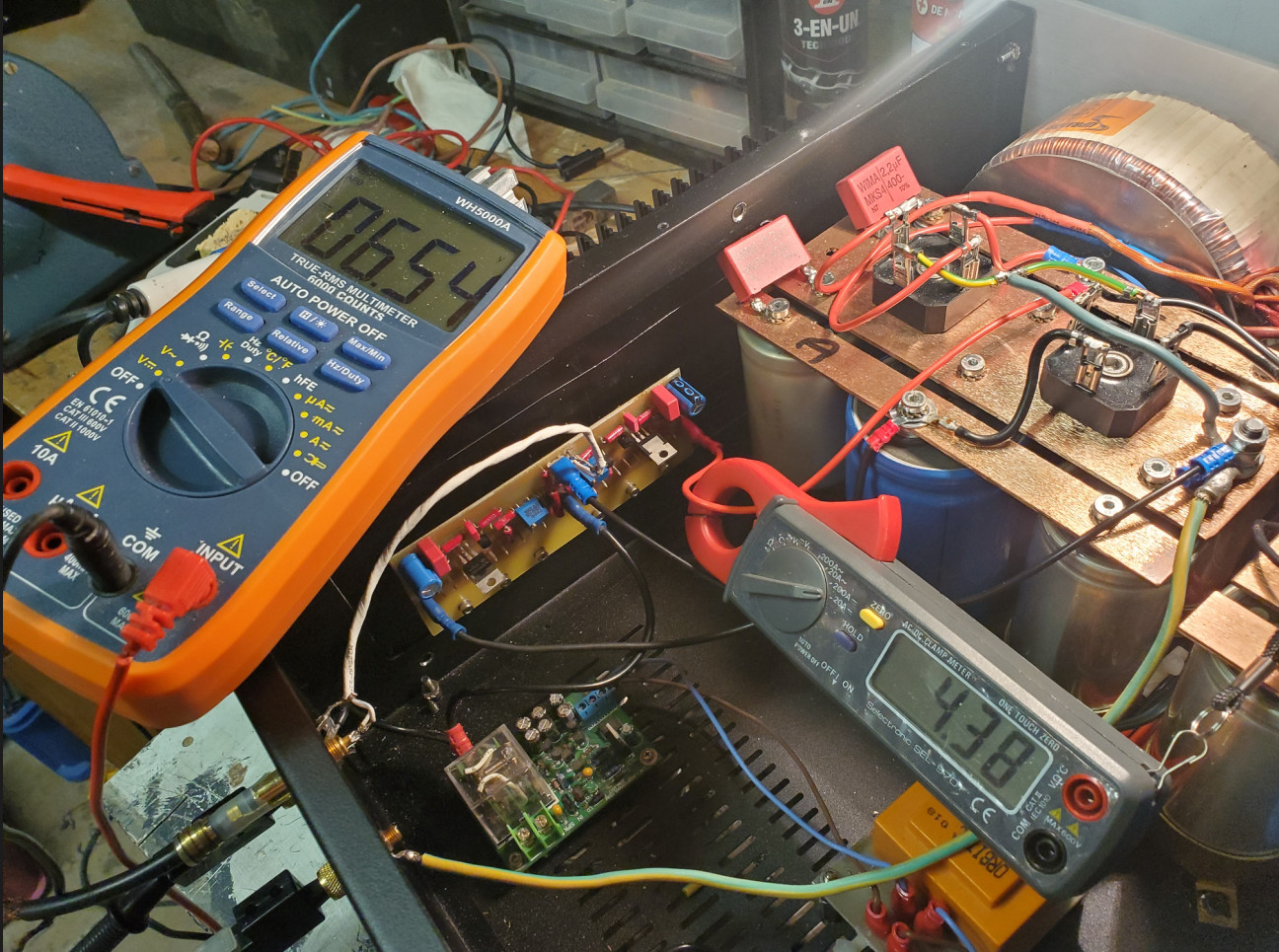

Bonjour à tous, bonjour Jean-Marc,
Problème de réglage.
Impossible de descendre en dessous de 6.54 V et 4.38 A.
Question : le trimmer offset c'est le gauche ou le droit ?
Le dissipateur est hyper chaud !

C'est sur, à 4,38A !

Bonjour Gérard,
Je suppose que tu as bien mis en application toutes les consignes de Jean-Marc au message
697
6,54 V c'est la tension mesurée sur la sortie haut-parleur ? En amont du circuit de protection ?
As-tu un Variac (que tu pourrais connecter au primaire su transformateur d'alimentation afin de monter progressivement la tension d'alimentation du montage) ?

Bonjour Dom,
Oui c'est la tension mesurée à la sortie HP.
Je n'ai pas de Variac mais un alime réglable.
Je vais mettre en service la 2ème carte pour voir si c'est le même problème !

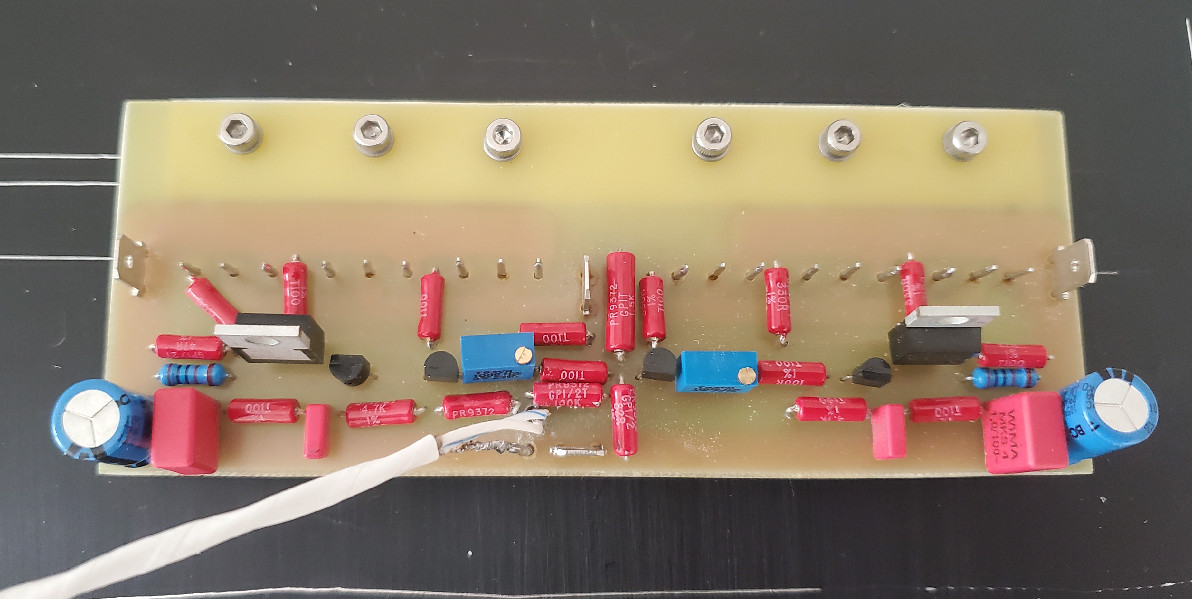

(01/02/2024-15:05:09)gebesoft a écrit : Impossible de descendre en dessous de 6.54 V et 4.38 A.
Bonjour Gérard,
Les 2 ajustables servent tous deux à régler et offset, et courant de repos. Il faut donc procéder par itération.
Pour sortir des butées rencontrées, tu peux diminuer la valeur de R8 au
schéma du Cube X, de 100Ω à 82Ω. Si cela ne suffit pas, tu peux augmenter les deux 100Ω en série avec les ajustables, à 150Ω.
Bien à toi, Jean-Marc.

Bonjour Jean-Marc,
La 2ème carte est prête je vais voir si elle est réglable.
Merci pour ton aide !

Bonjour à tous, bonjour Jean-Marc, bonjour HaH,
Le 2ème module fonctionne parfaitement et est réglé tip-top .
Je regarde du coté soudure pour le 1er.

(04/02/2024-09:00:03)gebesoft a écrit : Le 2ème module fonctionne parfaitement et est réglé type-top.
Très bien ce tip top ! Au premier module, départ avec des ajustables en résistance maximale, quelles étaient les grandeurs en tension d'offset et courant de repos ? Mesure sortie à vide ?

Victoire !!!!!!!!.
Tout fonctionne à merveille.
Simple problème de soudures.
Demain j'écoute. Je vais aussi faire une comparaison avec mon Super 30 W classe A Hiraga.
