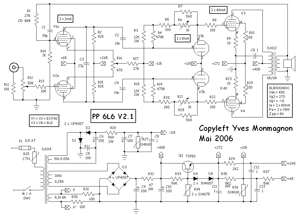

motdemelaudia a écrit :Rappel du schéma du circuit complet au Post24
[Image: attachment.php?aid=27197]
La grille est reliée au curseur du potentiomètre.
Le contact avec la piste résistive n'est jamais d'excellente qualité.
Pour assurer un contact sûr avec la masse,
je commencerais donc par ajouter une résistance de 100 kΩ à 220 kΩ
(avec peut-être une petite capacité en parallèle)
entre le curseur et la masse puis par diminuer :
la valeur du potentiomètre R11 à 10 kΩ si l'étage en amont le permet,
celle de R13 à 2.2 kΩ ou 1 kΩ,
et celle de R11 à 10 Ω ou même 0 Ω, je n'en vois pas bien le rôle.
R11 n’existe plus
Elle protege de bruit eventuelle ou pas dans certain cas
Dans mon cas cela ronflait avec
Je l’ai supprimé
Peut-être a tord!??
Par contre edite les references des Resistances Rxx et precise pota que lorsqu’il en a unparce que R11 n’en n’est pas un et je n’arrive pas a te suivre.
La grille n’est Pas relier au curseur mais a la 10K entre
Pour le reste je ne suis pas assez expert mais tel quel c’est vraiment deja trés musical et equilibré.
Donc sûrement des pistes pour allez plus loin encore
Je teste le pont resistif sur zfoil serie S complet en modifiant lecoté Droit.
dimanche et vous tiens au courant
Amicalement
Jimmy

motdemelaudia a écrit :R11 n’existe plus. Elle protege de bruit eventuelle ou pas dans certain cas Dans mon cas cela ronflait avec
Je l’ai supprimé Peut-être a tord!??
Non, si elle est remplacée par un court-circuit du socle de la RCA à châssis
Citation :La grille n’est Pas relier au curseur mais a la 10K entre
La remplacer par une 1 kΩ ne me semble que pouvoir améliorer les choses.

motdemelaudia a écrit :Pourquoi?
Les capacités parasites ont moins d'influence sur le fonctionnement d'un circuit avec des faibles valeurs de résistance.
Mais qu'en sera t il de la stabilité? ou autre??
Peut-Être le concepteur a t il déjà fait ce genre de test
Yves si tu as un avis?
Merci a toi
Jimmy

RE: FIN des Sifflements ET Améliorations de l'entrée ampli
Le principe du "grid stopper" consiste à utiliser la capacité d'entrée pour réduire le gain aux fréquences élevées.
Celle d'une pentode est bien plus faible que celle d'une triode d'où la valeur plus élevée de la résistance.
Yves.
Yves a écrit :Le principe du "grid stopper" consiste à utiliser la capacité d'entrée pour réduire le gain aux fréquences élevées.
Celle d'une pentode est bien plus faible que celle d'une triode d'où la valeur plus élevée de la résistance.Yves.
Je suis plus connaisseur des circuits à transistors que des circuits à tubes.
mais il y a certaines ressemblances. Cette méthode m'intrigue un peu car je ne l'ai jamais vue pratiquer en solid state où l'on utilise un filtre passif RC en entrée pour limiter la bande passante si besoin est et une contre-réaction locale pour assurer la stabilité de la contre-réaction globale.
J'ai regardé dans ma collection de schémas d'amplificateurs à tubes ceux avec pentode en entrée. J'y ai trouvé des résistances de grilles de 0, 2 k, 4k7, 10 k et 47 kΩ. Si les sifflements se manifestaient à nouveau, un essai avec une résistance en parallèle sur la 10 kΩ actuelle ne coûterait pas grand chose.
