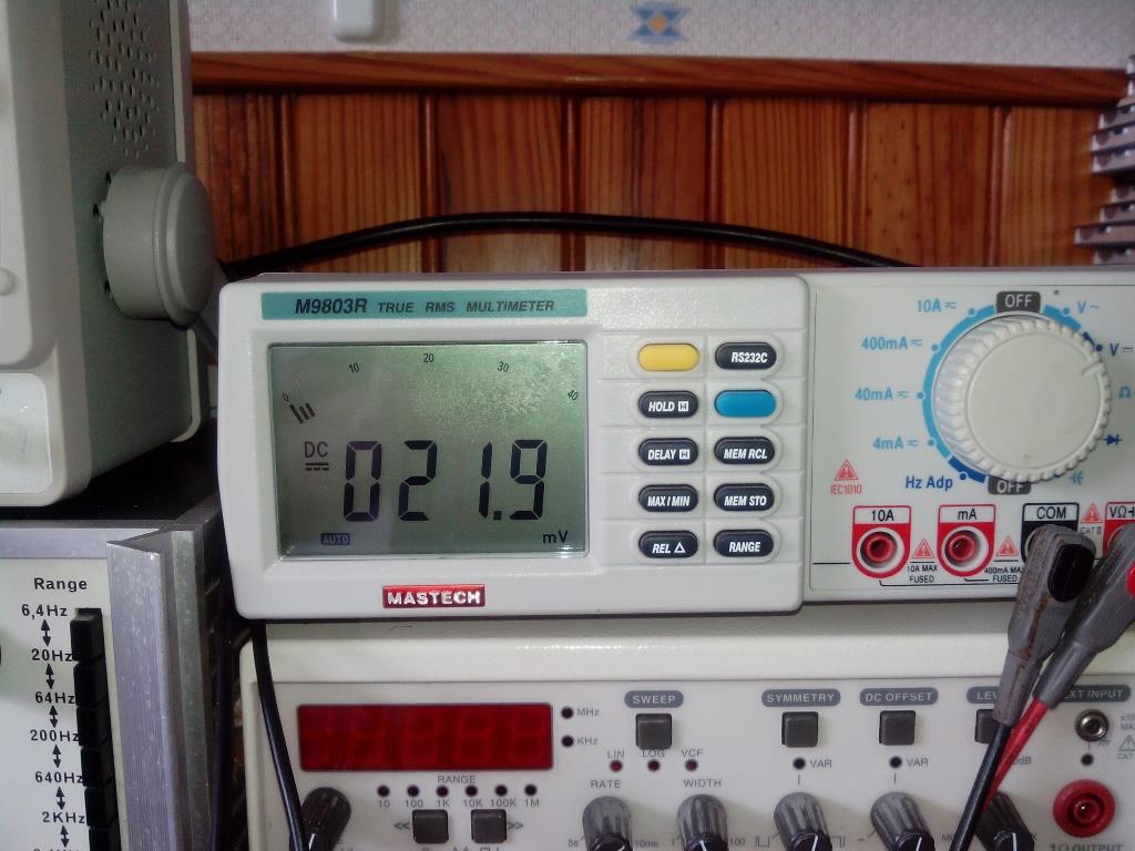

Bonjour Jean-Marc, Bonjour à tous,
Enfin !!!
J'ai enfin réussi a monter mon premier module. Tout semble être correct...
Quelques précisions :
  • J'ai utilisé des ECX 10 N/P 20 S, lors de ma commande, il n'y avait que ces références de disponibles.
  • La mesure de ceux-ci me donne une valeur de 105 Ohms pour la résistance R8. Ne disposant pas de cette valeur, j'ai mis une 100 Ohms. Jean-Marc, tu penses que cela vaut la peine d'être corrigée ?
  • Pour les MJE 243/253, je n'ai pas choisi ceux dont le gain était le plus élevé. Parmi la cinquantaine de paire à ma disposition, j'ai utilisé les paires dont le gain était sensiblement équivalent et le plus élevé.
  • Pour la contre réaction, j'ai mis 1000 et 47 Ohms. A voire pour adapter au gain souhaité de l'ampli ?
  • Suite aux messages de Christian et Pierre, j'ai mis des ajustables de 220 Ohms. je mesurerais la valeur et éventuellement, je remettrais des 100 Ohms.
Au bout de vingt minutes de fonctionnement, avec une alimentation de laboratoire de 2 x 12 V, pour un courant de 125 mA, l'Offset varie entre 21 et 25 mA. Le radiateur ne chauffe absolument pas (vu la dimension, le contraire m'eut étonné). Pour des raisons de mise en coffret Diy, j'ai monté les Fets différemment...
Il me reste à monter la deuxième voie. J'y vais...
Cordialement, Dom.

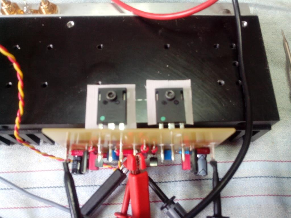

RE: ceci est un Cube...
Le mien est toujours en état de prototype!
[Image: img_5211.jpg]
J'ai eu bien du mal à cerner d'ou venais un bzzzzzzzzz.Celui-ci n'avait pas lieu quand dans un premier temps j'avais utilisé l'alimentation du K209 version 30W dont les tensions sont compatibles.Ensuite j'ai réalisé l'alim avec les 24 condos préconisés par Jean-Marc,et monté un transfo 2 x 20V,et c'est à partir de ce moment qu'est apparu ce bzzzz.Aprés avoir bien cherché,je me suis aperçu que c'était ce transfo qui en était la cause.Je l'ai donc sorti et éloigné un peu et le bzzz a disparu.Du coup j'ai commandé un transfo chez Toroïdy.
Une des cartes est réalisée avec des résistances Yageo et l'autre avec des Vishay RN55D.Je trouve un peu plus de naturel avec les Vishay mais c'est infime.
J'ai gonflé la valeur des condos sur les cartes.Une carte est équipée de condos Elna Silmic II de 470µF/50V et l'autre de Sanyo 1000µF/50V.Le fait d'avoir mis ces valeurs m'a résolu un problème de bande passante ascendante qui me déplaisait.Par contre pas de différence entre les Elna et les Sanyo à partir du moment ou les valeurs sont assez élevée.Le câblage des cartes aux bornes HP et des CINCH aux cartes,est réalisé en NEOTECH.Les alimentations en LIFY 1.5mm².
J'ai aussi remplacé les condos de découplage WIMA de 1µF par des Arcotronics 0.47µF/630V et ça chante mieux aussi!
...une valeur de 105 Ohms pour la résistance R8. Ne disposant pas de cette valeur, j'ai mis une 100 Ohms. Jean-Marc, tu penses que cela vaut la peine d'être corrigée ?
Non, je ne pense pas.
Merci pour ce compte-rendu intermédiaire. Ces photos de labo actif sont toujours un plaisir.
Travaille bien, Jean-Marc.
