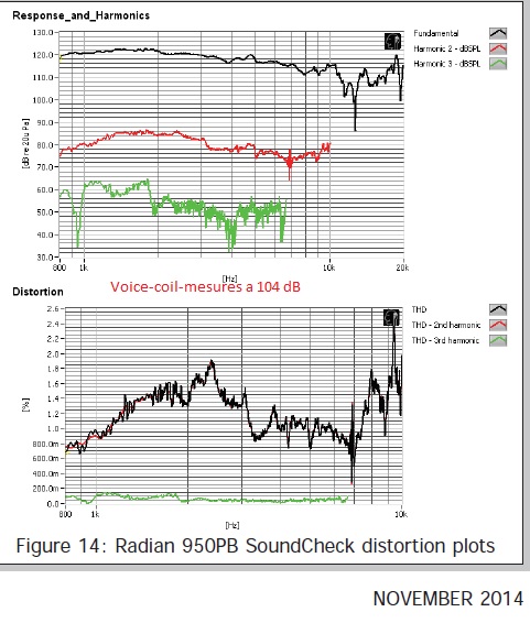

Je n'ai pas (plus) besoin de ta mesure, je l'ai fais depuis des lustres et Vance Dickason a également publié des mesures dans voice-coil (novembre 2014), l’ordre de grandeur est là.
Tu affirmais des choses sur la disto de la 950 PB "que tout le monde connais" et Là seulement tu te décide a faire une mesure?
Parfaite illustration de ce que je disais, tu la fais toujours a l'envers.

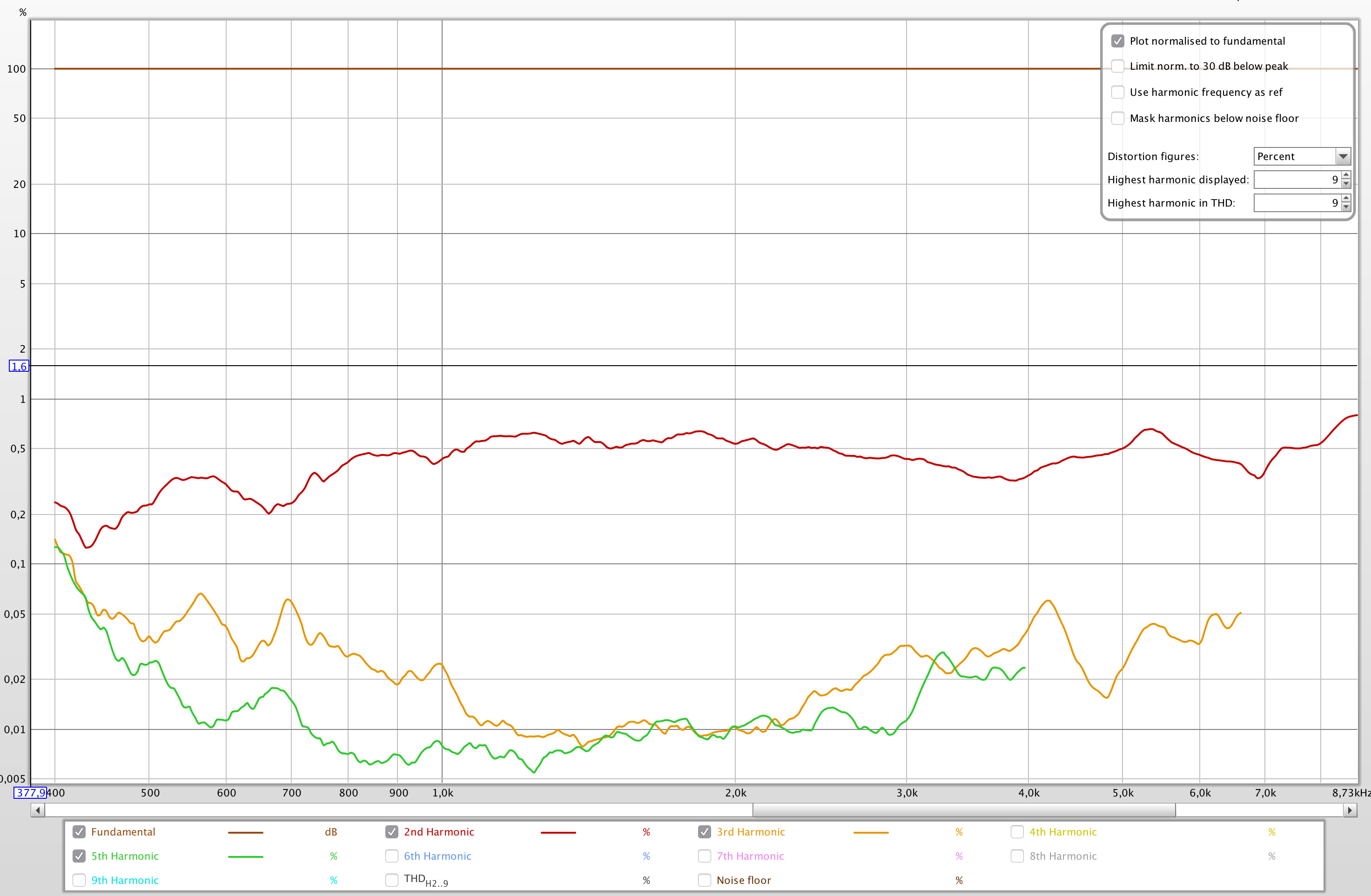

Greg Lagarrigue a écrit :Je n'ai pas (plus) besoin de ta mesure, je l'ai fais depuis des lustres et Vance Dickason a également publié des mesures dans voice-coil (novembre 2014), l’ordre de grandeur est là.
Je ne sais pas quelle sont les mesures publiées, voici la mienne, calibrée à 115dB à 1 metre, mesure à la bouche d'un Arai 290S.
Je tiens le fichier *.mdat à ta disposition si tu veux...
Ces compressions ont été achetées neuve il y a 6 ans, jamais de défaut d'utilisation, l'ampli est un Yam PS2500 tweak par JIM, il faut donc regarder quelles sont les conditions des autres mesures réalisées, Crest Factor d'ampli, qualité de l'ampli, état de la compression testée etc...
Ici je lis 0,5% de H2, très loin des 3% dont tu me parle, mais avec le bon ampli et un moteur en parfait état.

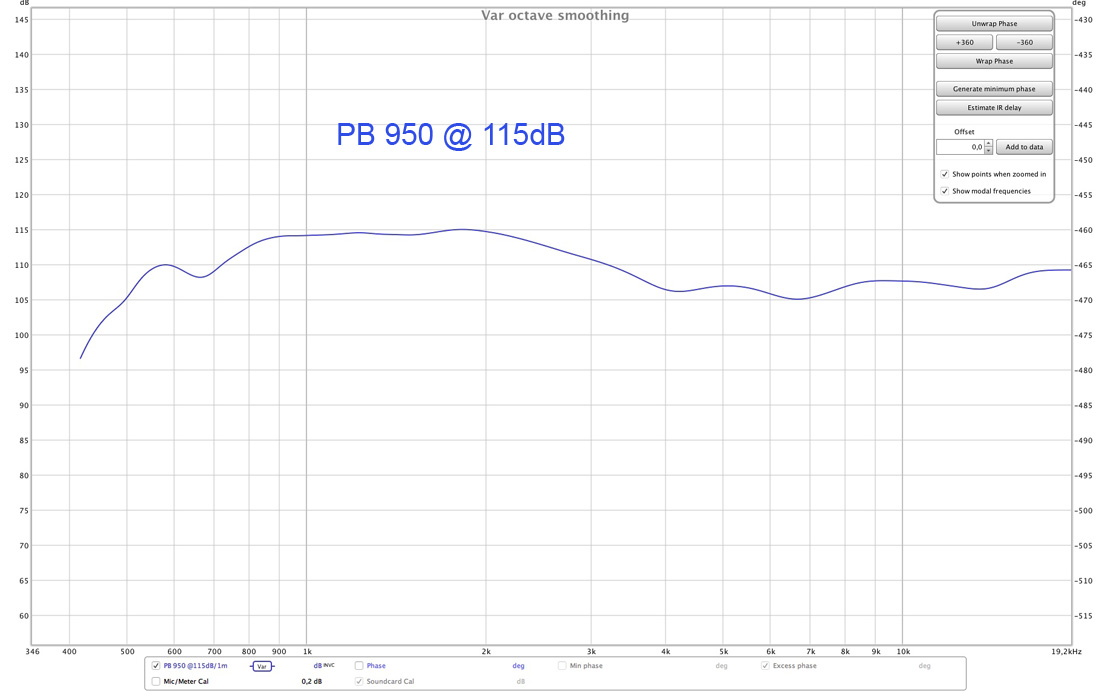

Ici la magnitude à 115dB, correspondant au disto ci-dessus

115 dB à 1m ou 115 dB à la bouche de l'Araï (car je lis 115dB sur la courbe d'amplitude) ?
Et la chaîne de mesure est calibrée pour mesurer des dB réels ?
Toutes ces questions car cette mesure va à l'encontre de toutes les mesures publiées.

Quand je Regardes les mesures de PVRX, celle de Voice-Coil, d'autres encore y compris les miennes, a ces niveaux la disto est de l'ordre de 3 % de H2.
Comment et avec quoi as tu calibré ta chaine de mesure?

Chaine de mesure et micro calibré (avec l'aide de Wakup) je viens de vérifier encore une fois avec mon sonometre pour vérifier si cela avait bougé, il n'en est rien.
Je vous envoie une petite photo de mon SPL meter (REW) calibré et sonometre calibré à côté...

On ne calibre pas au sonomètre, il faut un calibreur (j'en ai un) et par sécurité vérifier périodiquement, des fois qu'un réglage ai été modifié entre temps.
Le sonomètre a côté avec sa pondération est source d'erreur.
