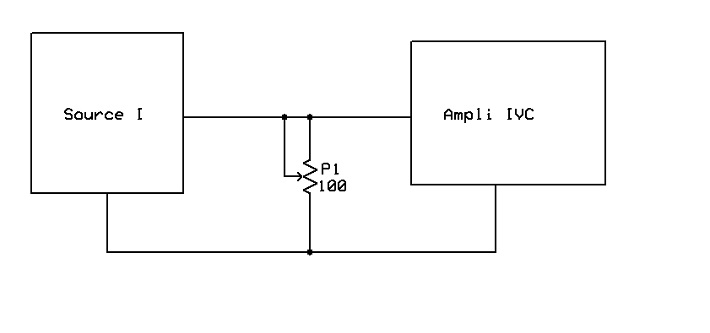

Si j'ai bien compris, il y a un moyen simple de régler le volume avec ce type de liaison dès lors que la source est bien une source de courant (ou une pseudo source de courant obtenue à l'aide d'une résistance série).
Loi des noeuds non ?
(la valeur de P1 est donnée à titre d'exemple....pour 1 mA. Dans le cas réel, ce serait plutot 1 k voire plus.)
PB

Bonjour p ben,
En fait la source de courant se partage entre la résistance et l'entrée de l'ampli!Pour un courant de source donné,plus la résistance sera faible et plus le courant sera important dans cette résistance et par soustraction,faible dans l'ampli!
