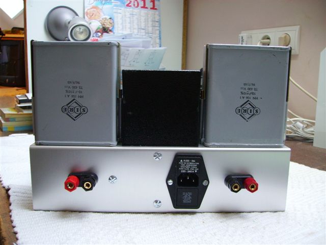

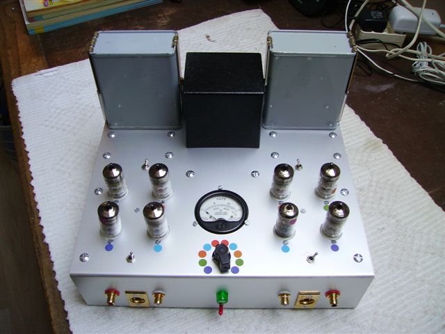

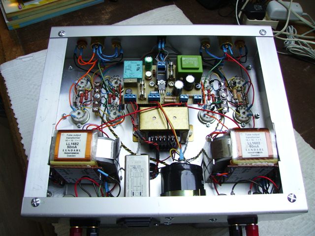

m'étant pas mal inspiré des expériences commentées dans ce sujet , je vous livre à présent les miennes , concrétisées par la maquette en photo jointe double SPUD , à base d'EC86 , sans doute assez similaire au Cristal commercialisé par..., , 3W max et distorsion principalement H2 résultats d'écoute interessants , pour l'instant sur large bande Supravox , à venir sur compressions second en cours pour systéme quadri amplifié CDLT

Beau travail,à l'occasion essayez deux 5842 en //
Bruno
11/05/2013-09:47:08
RE: SPUD Amp Project
Merci Bruno, je ne connaissais pas ce tube , dissipation anode et pente interessante
reste à s'en procurer .... Bien cordialement
11/05/2013-11:28:35
Bonjour a vous tous. Comme dit Bruno, beau travail Gerard. Tu as fait un beau montage, vu que l'ampli est utilise sur un large-bande, j'imagine un 16cm a 20cm environ avec une bobine d'environ 15mm a 30mm courte et une bonne aimant, il serait interressant de le comparer avec un ampli a transistors. Bien a vous. Charles.
11/05/2013-12:35:02
Belle réalisation Gérard, heureux de voir un autre SPUD. ![]() Cordialement. Eric
