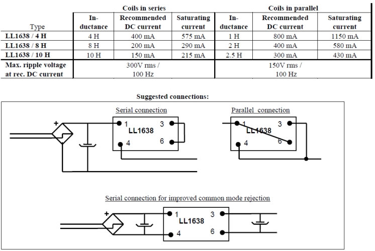

brunop a écrit :Comme RCGV(salut René),aprés de nombreux essais
j'ai opté pour le clc ,self sur mesure, en SE sur les tubes chauffage direct
et en alternatif point milieu pour les PP des meme tubes.
Les PP de 300 B que j'ai ramené à ETF sont en alternatif et sans aucun bruit.
Bruno
Bonjour Bruno,
Quelque chose comme ça ?
(Dernier schéma) Improved common mode rejection
Alain
RE: Quelles 300B ?
Bonsoir Alain,
Pour la forme ,oui mais pas pour les valeurs.
Il faut à tout casser 0,3 H qui devront passer le nombre
d'ampéres suffisants et là c'est du sur mesure.
Bruno
