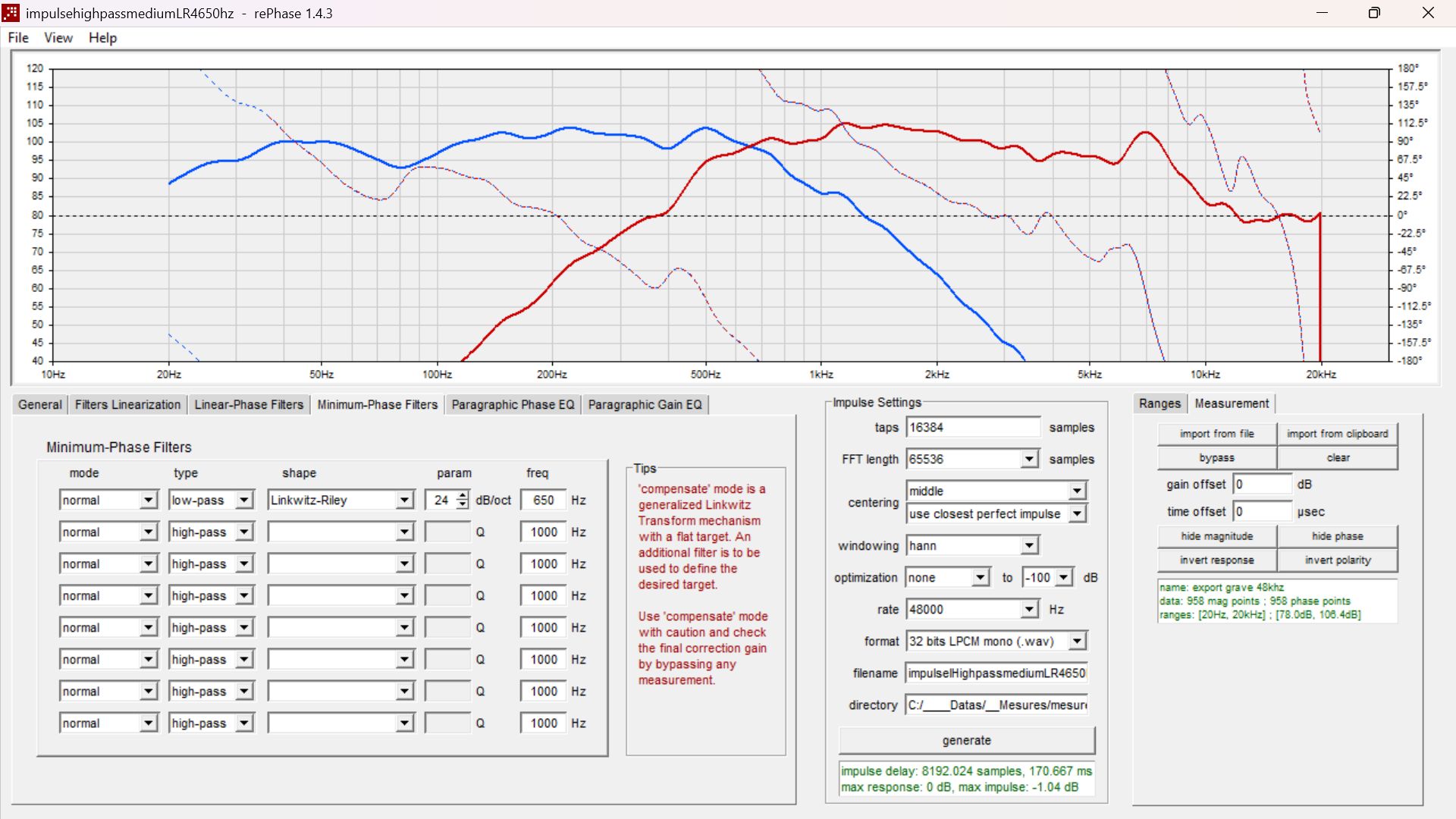

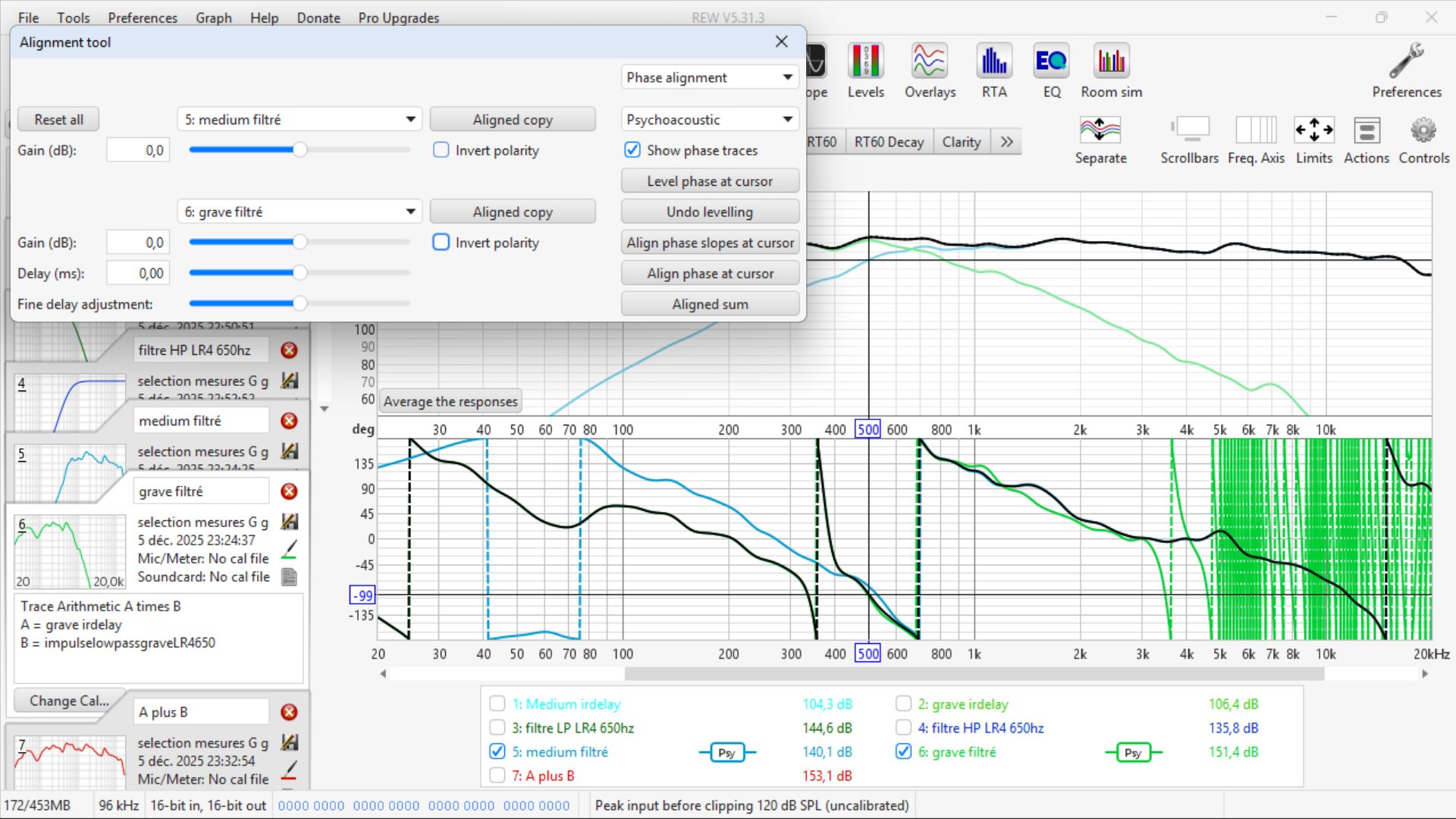

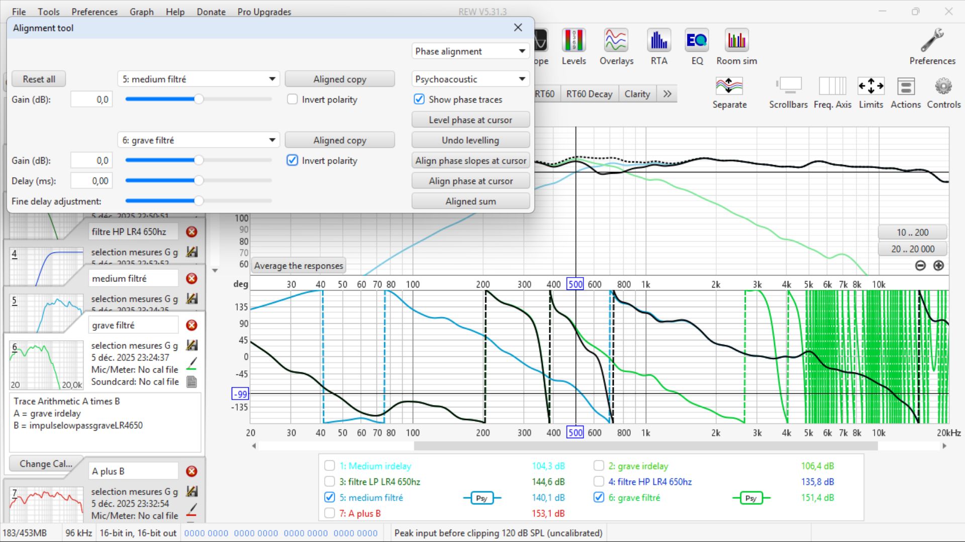

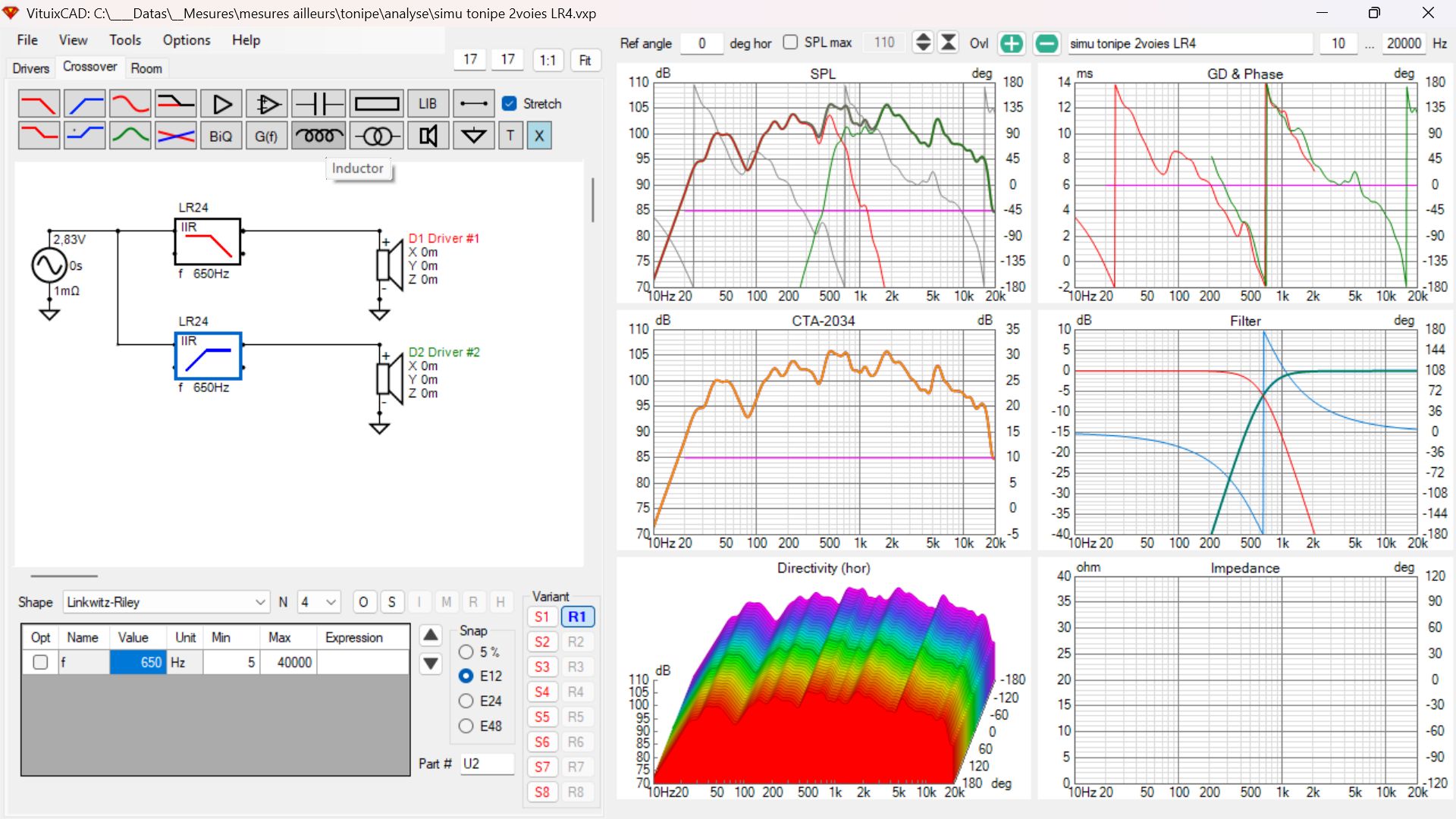

(05/12/2025-15:16:11)tonipe a écrit : Citation :La solution que je te propose rejoins en gros celle de RM8.
En bref : tu souhaites prolonger dans l'aigu la BP de ton Altec 420B avec un LB de 13cm en utilisant deux filtres passifs LR24db PB et PH électriques qui sont totalement synchrones (chaque voie séparément ainsi que la sommation).
ce filtrage LR4 génère de la distorsion de phase qui peut être très facilement supprimée par simple convolution que tu peux réaliser avec ton PC .
Avec cette méthode la phase induite par le filtrage des deux HP est équivalente (apres convolution ) à la phase minimale d'un seul LB.
Pour que cela fonctionne correctement il est indispensable d'aligner les deux HP correctement en phase à la fréquence de raccord sur toute la zone de recouvrement .
Cet alignement ne peut se réaliser correctement qu'avec a l'aide de deux mesures prox (exemple tes mesures prox a 50cm) et deux autres mesures au PE en mode loopback ou timing reference .
Vu que l'on utilise un filtrage totalement synchrone , il est donc possible d'utiliser des mesures non filtrées pour réaliser cet alignement temporel .
Il suffit alors d'utiliser l'outils alignment tools de Rew sur tes deux mesures prox 50cm non filtrées , calées avec les ecarts temporels des deux mesures realisées au PE pour connaitre le decalage metrique ou temporel du HP de medium .
Correction de la phase dans rePhase, c'est bien sûr réalisé, en LR24 à 650 Hz dans Filters Linearization.
Le choix du filtre, en LR24 sur la réponse électrique + acoustique, a tenu compte de la possibilité de correction dans rePhase.
La nouvelle idée, 420 sans filtre, 13 cm à 6 dB, n'a besoin de rien.
Mesure pour trouver le bon recul du 13 cm : Que vais-je avoir de plus que ce que j'ai déjà avec un simple réglage à l'écoute ?
Cela rentre dans le cadre des complexités non nécessaires ?
Ma question n'est pas dans la compréhension de la nécessité d'aligner les phases à la fréquence de coupure, mais sur ce qu'on fait pour y arriver.
A part le recul d'un HP par rapport à l'autre, je ne vois pas.
la phase terminale de la correction de phase en LR24 à 650 Hz dans Filters Linearization est effectivement tres pertinente .
mais seulement apres synchronisation des phases dans Vituixcad ou dans Rew avec des mesures plus propres et calées avec les ecarts temporels relevés à partir de deux autres mesures realisées au PE (manquantes) .
exemples de synchronisation correcte constatée à partir d' un simple filtrage LR4 à 650hz avec un calage des deux mesures prox en phase minimale :
l'inversion de polarité n'est pas suffisamment creusée car les mesures sont encore trop brouillées par la piece a 50cm.
c'est juste pour illustrer la méthode employée.

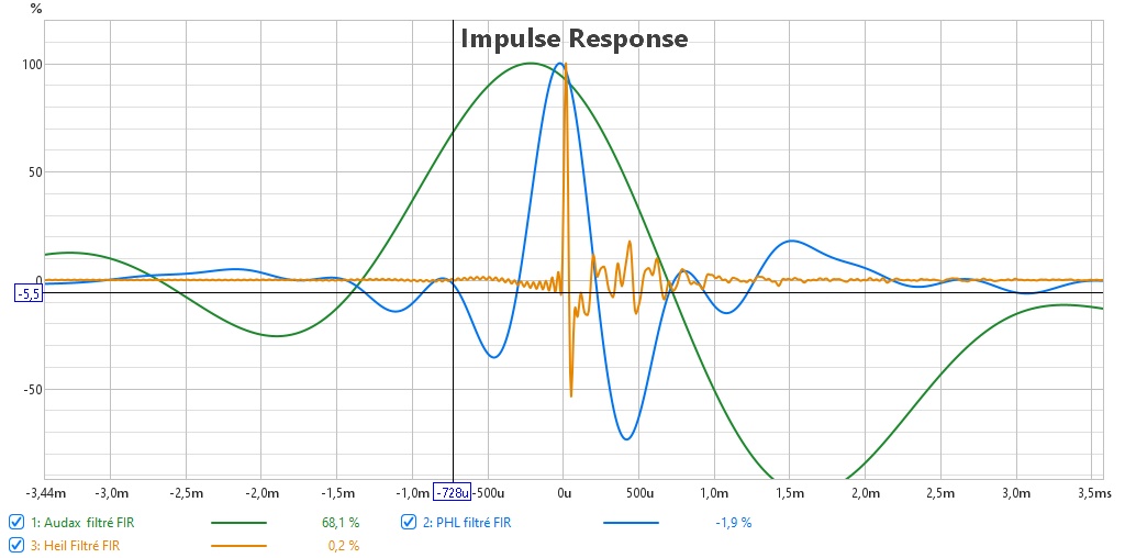

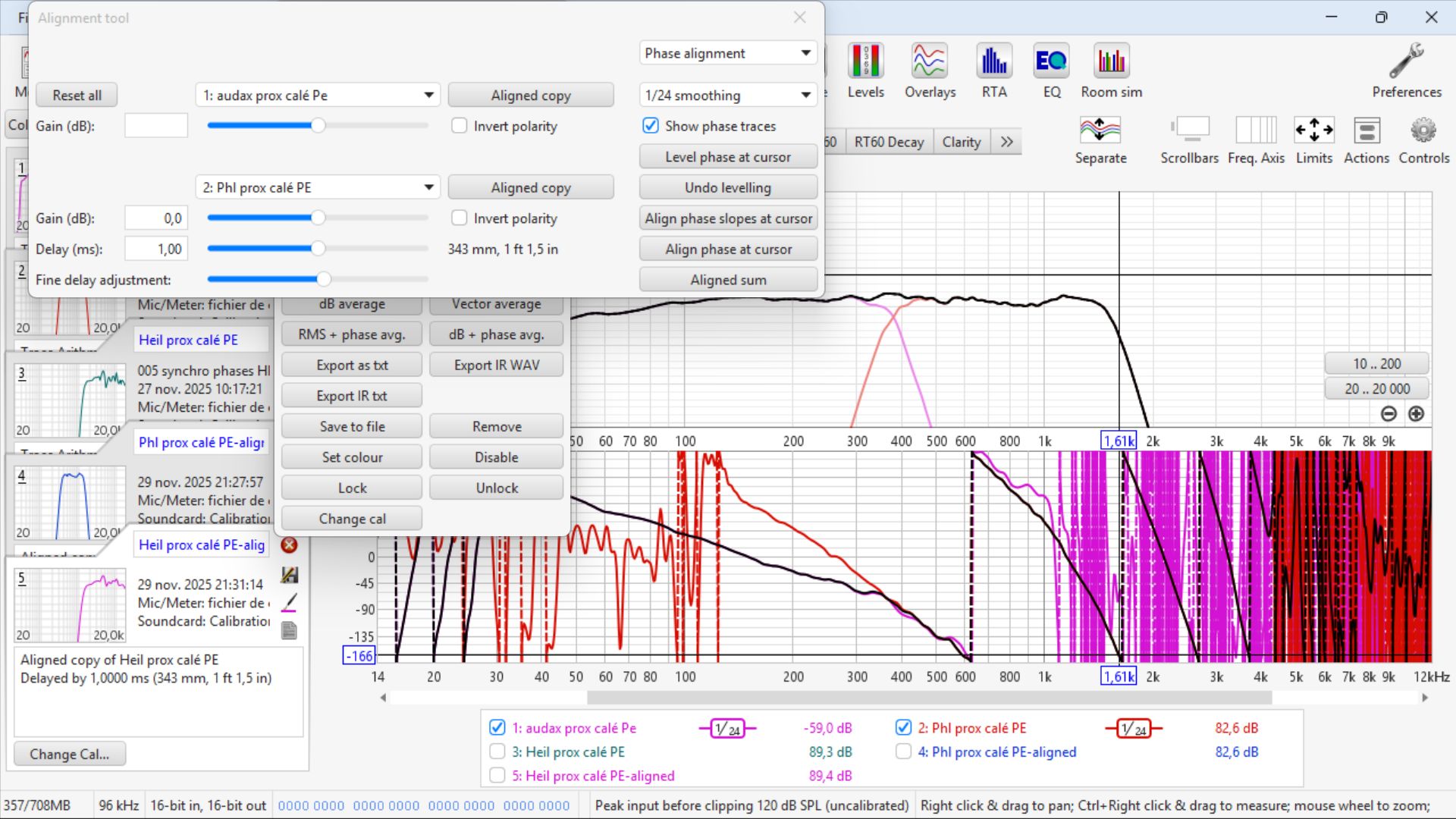

autre exemple tres recent d'alignement realisé chez Karaba en filtrage (FIR 94db/octave) avec des mesures prox calées avec des mesures looback au PE
calage des impulsions theoriques d'un filtrage FIR en simulation dans Rew :
calage des impulsions prox par rapport aux ecarts temporels relevés au pe

Avec des résultats d'écoute qui ne sont pas à l'attendu, je préfère l'ALTEC 420 seul actuellement, le cahier des charges doit être revu.
Tout est possible.
J'ai indiqué une piste, avec l'ALTEC 420 qui resterai en LB sans le moindre filtrage et le AUDAX 13LB25AL filtré à 6 dB avec les corrections d'impédance indispensables.
Il y en a une autre, suggérée en MP, d'abaisser encore la fréquence de coupure.
Je lis les explications, je suis les liens, et toujours pas la réponse attendue, comment procède t'on en pratique pour aligner les phases.
On change le fréquence de coupure, ou le recul de l'un des HP ?
Parfois dire explicitement les choses simplifie grandement la compréhension.
Je vous reconnais un talent certain à ne pas dire les informations essentielles !
Il y a une sorte "d'effet de masque", je n'ai pas l'information que j'attends, donc le reste du message passe mal, c'est humain.
Il y a besoin d'un bon résumé de toutes vos explications, avec les informations manquantes, ou des commentaires entre les différentes explications.
Un chapitre spécifique dans mon site avec les liens pour les droits d'auteurs que je n'ai aucun problème à reconnaitre, et les commentaires...
