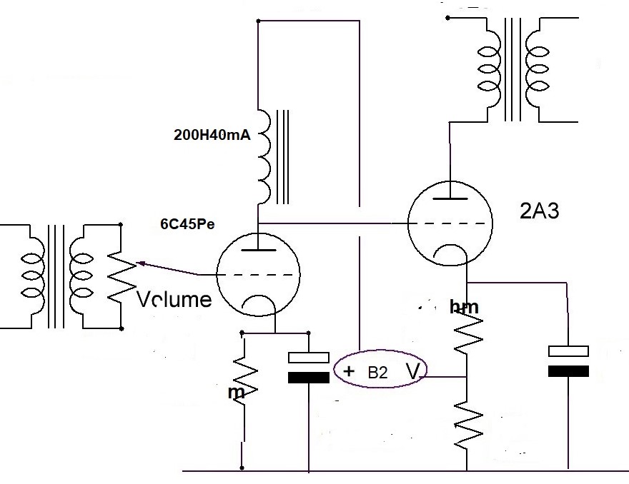

l'essentiel est ignorée, la charge considerée ,pour exemple 10K preconisée post initial,
n'est pas reelle sauf en class A se on ne deborde pas en AB1,
tube ou transistor le courant de base oui grille augmente avec le courant de l'etage suivant
pour ca j'utilise un transfo suivi de un CF en couplage direct pour minimiser l'effet nefaste

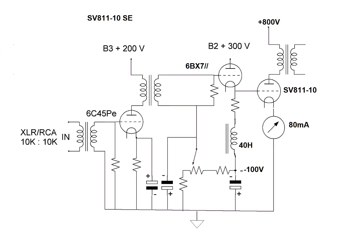

ou bien couplage direct DRD pour mes preamplis et amplis 2A3
et driver 300B pour SE GM70
