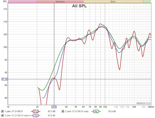

ta réponse confirme que tu n'as bien compris le CR de Ragnarsson au sujet du registre haut médium reproduit chez toi et chez Raoul , moi je l'interpréte plutôt comme un excès détecté dans le médium par rapport à ses propres références d'écoute sur plusieurs systèmes qu'il considère comme des systèmes de références dans tous les registres , celui de GG14 en fait part exemple partie , ce pourquoi il est retourné chez lui ,pour ré-écouter les memes extraits que chez toi ...
tes préférences subjectives sont respectables et non contestables , mais objectivement tes affirmations sur les caractéristiques du 211 sont tres exagérées par rapport à tes propres mesures de janvier 2021 qui confirment une chute tres abrupte sous 40hz , avec le 30hz a -15db , et le 20 hz encore tres en dessous .
il faut aussi prendre en compte aussi que tu as un mode à 40hz , bien visible sur tes mesures , qui rajoute du room gain dans ta piece ..
si j'ai pris l'exemple du caisson 38cm TAD équipé d'un 38cm TAD pour comparer les différences d'écoute , c'est parqu'il est capable de descendre beaucoup plus bas (28hz environ) qu'un 211 équipé d'Altec 38cm , ce qui rend le 38 TAD (ou autres hp du même genre , 46cm BMS ) certes beaucoup plus difficile à exploiter correctement dans des pièces à room gain élevé et dans ce cas
critique , un passe haut dans l'infra peut être globalement bénéfique à l'écoute ..
edit : j'ai volontaitement calé le niveau spl de ta mesure de 2021 , à 108db à 100hz , pour bien visualiser les niveaux reels à 40hz , 30hz , 20hz ..... :
