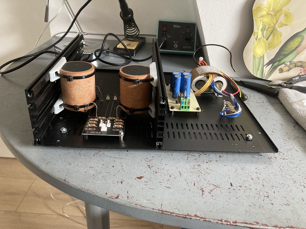

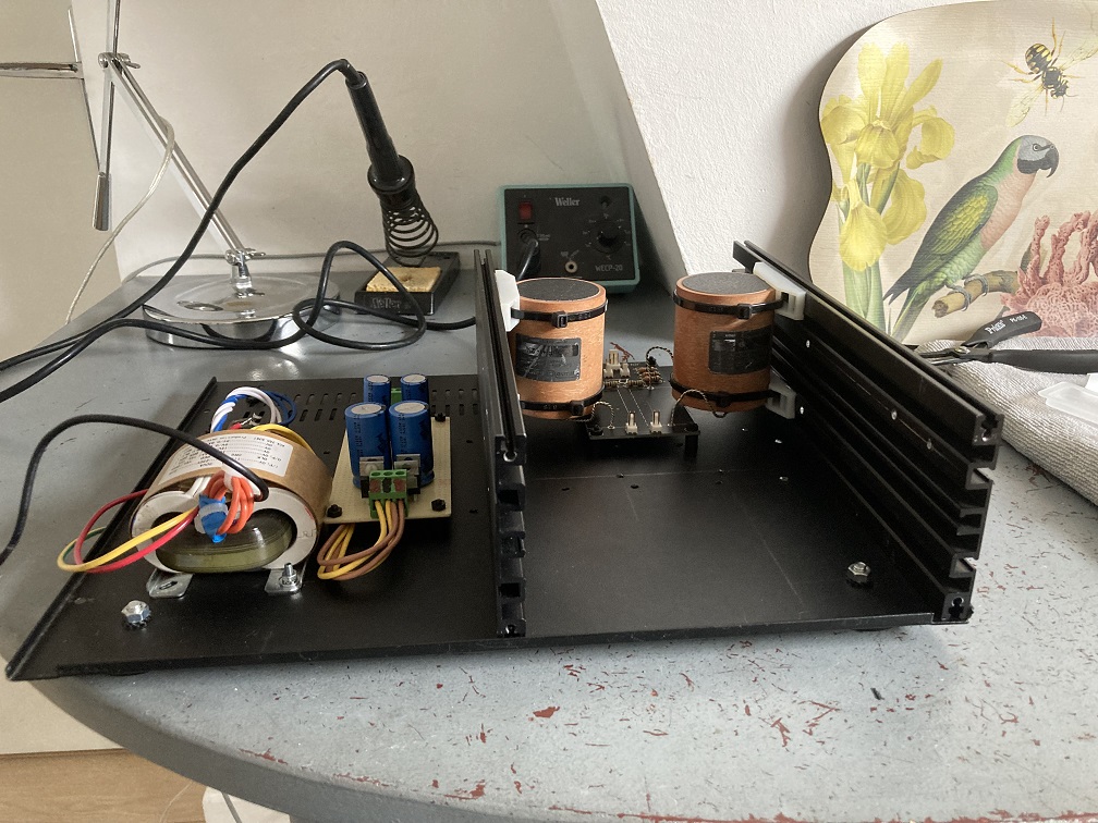

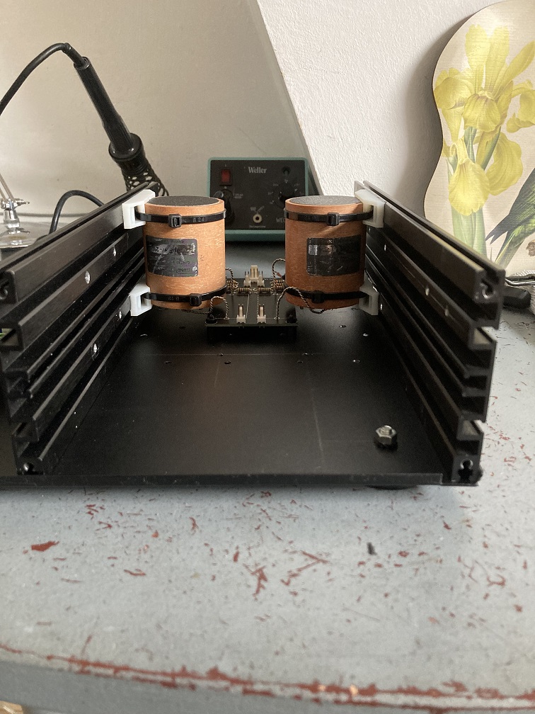

Petite avancée sur le prépré Sylvestre . Je fais des essais pour mettre tout dans le même boitier avec des vieilles pièces . Si ça fonctionne , je je ferai "au propre"...pour l' instant, c'est le brouillon  Big Grin...

(01/07/2023-14:26:14)yann35 a écrit : Bonjour,
Bonjour Yann,
que voilà une affaire qui s'annonce bien!
Tu as du remarquer qu'un des trous de fixation du circuit imprimé sert de liaison de masse du boîtier directement prise sur l'étoile. Il faut que ce soit le seul point de liaison de masse sinon c'est la boucle de masse et les performances dégradées qui s'en viennent...
Il est bon aussi de vérifier la continuité de masse du circuit imprimé à toutes les parties du boîtier.  Parfois la peinture empêche le contact électrique, il faut alors la gratter un peu sous les vis.
joël

Bonsoir Joel,
oui, j ai bien repéré cette liaison de masse . Dois je y raccorder également la terre de la prise IEC et celle du transfo d'alimentation ?
#99
RE: Prepre Sylvestre
(01/07/2023-20:37:43)yann35 a écrit : Bonsoir Joel,
C'est une bonne question qui montre un avantage à la séparation des boîtiers.
Pour la sécurité le boîtier doit être relié à la terre avec le risque de créer une boucle de masse puisque la masse du prépré doit aussi être reliée au boîtier pour que le blindage soit effectif alors que si alimentation et prépré sont dans des boîtiers séparés celui de l’alimentation peut être relié à terre uniquement et celui du prépré à la masse signal seulement.
Dans tous les cas l'écran du transfo doit être relié à la terre.
joël
De fait, si je relie l'écran du transfo et la masse de la prise IEC directement à la pastille de masse du prépré , je dois théoriquement éliminer cette boucle de masse ? En fait, c'est une sorte de masse en étoile ...
