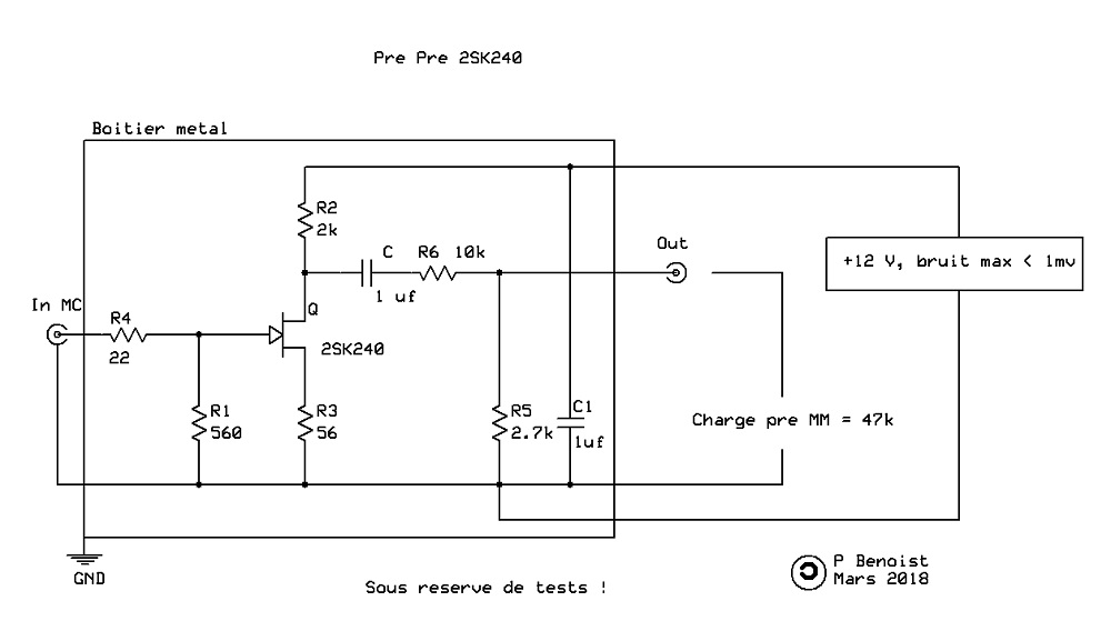

RE: Prépré Hiraga ou Jfet
Bizarre,
La DL103 délivre 0.35 mV à 1000 HZ et donc 35 µV à 20 Hz et 3.5 mV à 20 KHz (maxi théorique)
En y appliquant un gain de 22, on a donc à la sortie à 1000 Hz 7.7mV, (et 0.77 mv à 20 HZ et 77 mV à 20 kHz).
A priori, c'est dans les max input indiqués et légèrement supérieur à ce que 'sort' une cellule MM classique (5 mV à 1000 Hz).
Ce qui me surprend, ce sont les 55 dB à 1000 Hz (correspondant à 75 dB à 20 Hz, car à 1000 Hz la correction Riaa est de -20 dB). Les prés classiques ont un gain de 46 dB à 1000 Hz !
C'est donc 9 dB de plus qu'une entrée phono courante. Comme on a 3 dB de rab, je propose d'atténuer de 12 dB la sortie, soit une division par 4 du signal.
Quelque chose comme cela (Désolé, on y revient !)
