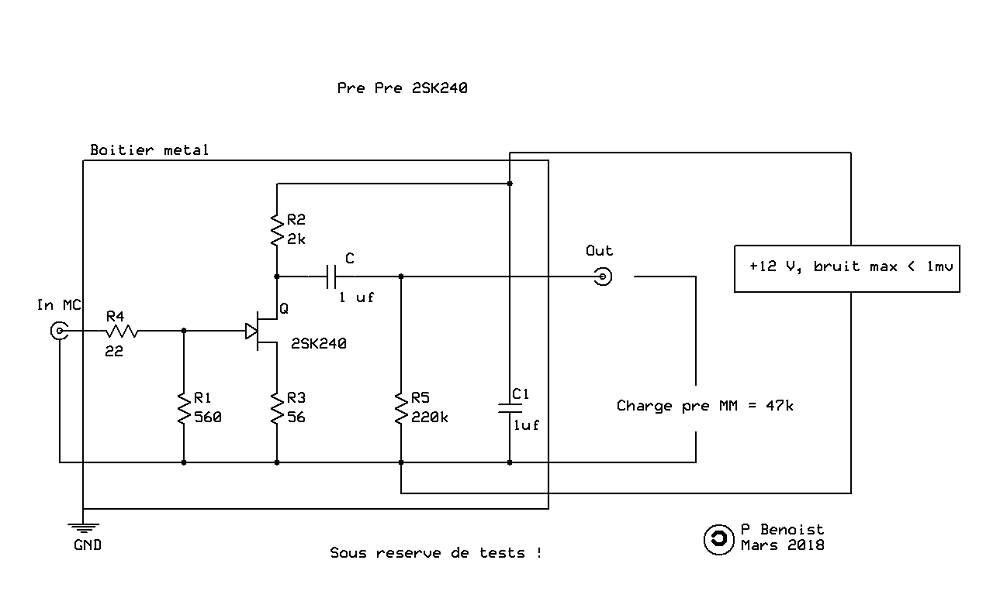

J'yS-ongeait justement.
Voilà.
Je ferais comme cela !
PS : Le bruit max de l'alime n'est pas bon (évalué pour 50 Hz) : à 100 Hz (ronfle), ne pas dépasser 0.2 mV et 0.02 mV pour les autres bruits
Voilà.
