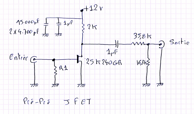

Bonjour, oui voilà le schéma du montage.
J'ai changé R1 de 100 à 600ohms mais le montage sature sur les fortes!
