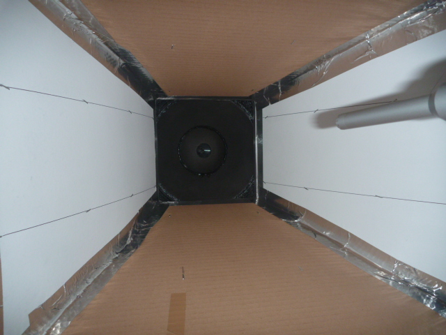

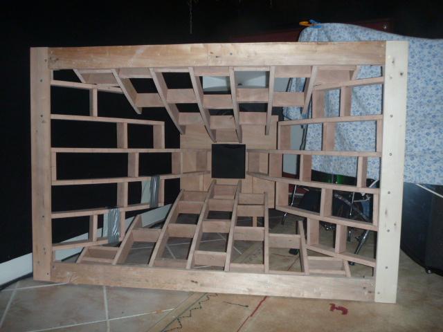

taf du jour, finition de l'ossature, placage en carton et qq mesures...
pas le temps de faire des commentaire, je vous laisse faire :-)

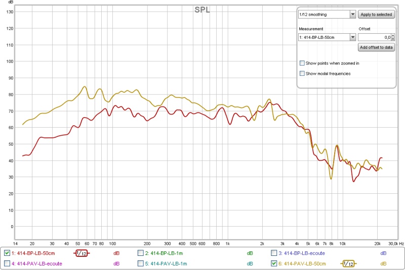

Mesure à 50 cm compare baffle plan - pavillon

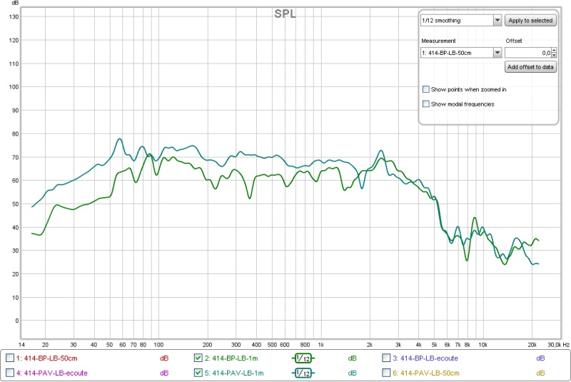

Mesure à 1 m compare baffle plan - pavillon
Mesure au point d'écoute compare baffle plan - pavillon
