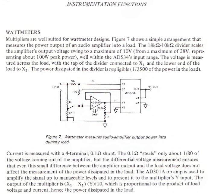

Donc c'est une puissance moyenne parce qu'on ne sait pas avoir une mesure instantanée dans la pratique.
Non, car on peut parfaitement mesurer une puissance instantanée.
    (ancienne doc. Analog Devices)
A cette mesure instantanée, on peut ajouter un filtre passe-bas pour obtenir la valeur moyenne, la même que celle calculée par moyenne. Quitte à ce qu'elle finisse affublée de l'acronyme RMS une fois sur une plaquette commerciale.
La valeur moyenne en Watts est essentielle à toute étude thermique sur et autour de nos circuits électroniques.
Bien à toi, Jean-Marc.
