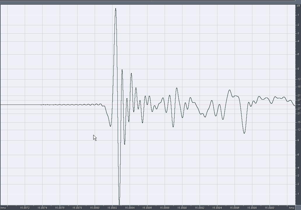

Voici la réponse impulsionnelle de mon système :
- VOT 828 / Altec 515-8G + TAD TH4001 / JBL 2445J + JBL 2405H
- Filtre série passif : coupures 640 Hz et 7 300 Hz.
- Mesure à 2 mètres dans l'axe du 2405H suspendu sous le plateau supérieur du pavillon de la VOT.
