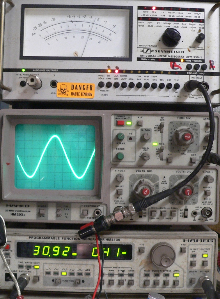

qq mesure, un sweep a 10V/8ohm de 0 a 22Khz:
un 30Hz a 8V/8ohm

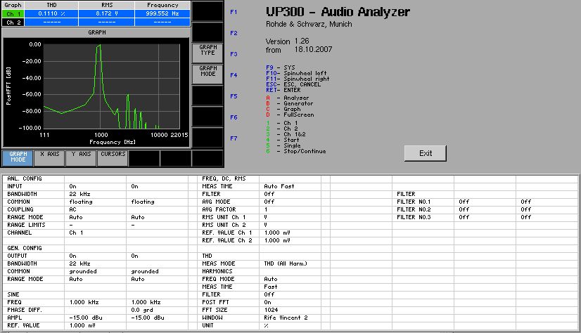

mesure THD distorsion 0.1% toutes harmoniques a plus de 8V/8ohm
le spectre 0.1%
0.06% THD a mi puissance, le spectre:
