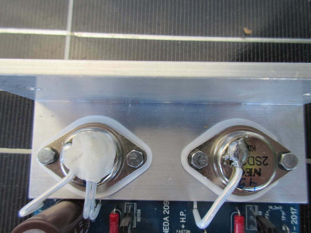

Dominique,
Je n'en avais pas encore parlé,mais on gagne en profondeur en soudant directement les fils sur le boitier des transistors.Il faut un bon fer à souder.J'utilise un Weller 50W thermostaté,et le métal (je crois que c'est du nickel) se soude facilement.Par contre je trouve les fils de Christophe,un peu petits.
Voici les miens :
Voici les miens :
