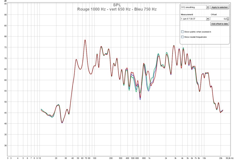

Non, pas de courbe cible, je ne maitrise pas vraiment ça, déjà que je débute en mesures... ;-)
Voici la courbe des hp filtrés au point d'écoute gauche + droite 750 Hz LR24
La fréquence de raccordement n'est pas en cause, c'est la courbe du 414 qui descend, ci-dessous comparatif avec coupure à 650, 750 et 1 kHz, on voit bien que la réponse globale est quasi identique pour les trois, à l'oreille, le 750 sonne mieux.
Avec un boost dans la zone des 400 Hz j'arrive à combler un peu, mais je voudrais justement éviter ça.
