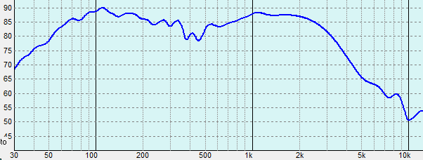

Bonjour Laurent,
Je n'ai pas encore utilisé Rew, mais la mesure au message #1 me semble fort improbable. Avant de pratiquer du smoothing extrême, peux-tu publier une mesure en champ proche (5cm ; 1/12th) ? Et tu mesures bien un seul baffle en fonctionnement ?
Mesure d'une voie grave avant filtrage, chez Hah, 50cm, 1/12th :
Bien à toi, Jean-Marc.
