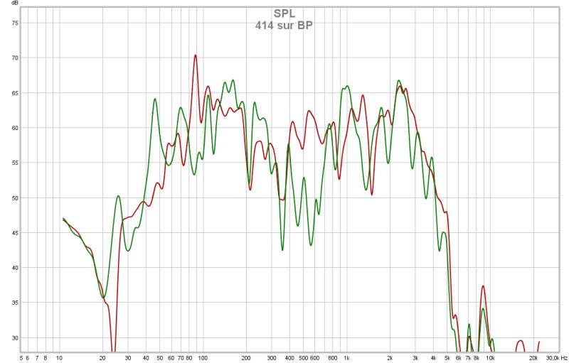

je suis en plein reflexion pour remplacer mes BP et monte mes 414 sur un pavillon avant.
Dans le style, un truc comme ça me plairait bien en conique, tractrix ou autre:
Voici une courbe des mes 414 mesurés sur leur BP à 1m en rouge et au point d'écoute en vert.
On voit bien sur les courbes que le room gain me permet de descendre à 50 Hz même si c'est un peu torturé, mais on remarque surtout que ça creuse assez nettement entre 300 et 700 Hz au point d'écoute.
Mes 299 sur pav Guigue C300 ne descendent pas vraiment sous 600 Hz, ça me pose un problème.
N'ayant pas envie d'user de correction, je cherche donc une solution pour comble ce trou, mais aussi pour "limiter" les résonances de pièce à 50 Hz et 77 Hz entre autre.
La solution pavillon me plait donc bien, ça permettrai peut être d'êrte moins tributaire de la pièce, mais aussi avec ce genre de pav de faire une mise en phase mécanique des hp.
Niveau dimensions, je peux me permettre un truc du genre 1m50 de longueur et une bouche d' 1mX1m.
Pour les fréquences, si ça pouvait descendre sous 100 Hz ça serait pas mal, 70 serait top ! En haut 600-700 sans dégrader la beauté du 414 :-)
J'ai regardé un peu hornresp, mais j'avoue que je m'y perd un peu.
Que pensez vous de l'idée et y aurait-il de bonnes âmes pour m'aiguiller une peu sur le sujet ?
Merci d'avance
