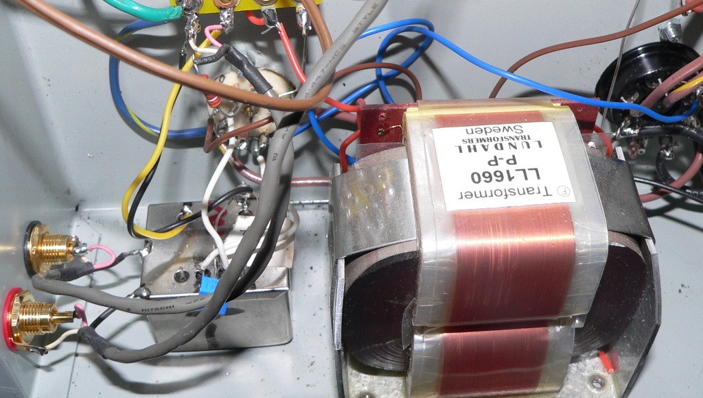

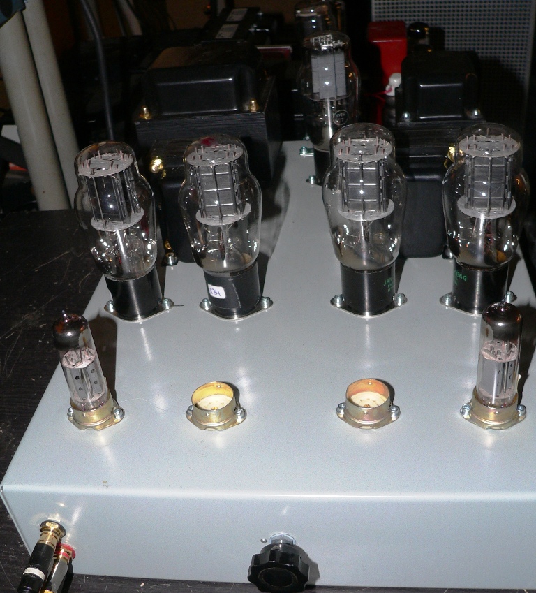

evolution
remplacement des 124B par des LL1660PP,
enfin fin des condensateur de liaison
la E80CC les drive trés bien, le transfo entrée est un basse impedance pour le moment, mais de grande qualitée. a suivre...
il faut un preampli costaud, (j'utilise un SRPP E80CC liaison directe a 6N7//)
ainsi l'ampli est trés lineaire et a 50% de puissance 0,08% THD
60dB sans H2/H3 etc...
tout ca sans contrereaction sortie TU flottants
ca va etre donc un ampli dans le style Sakuma ...pour changer
de que des transfo entrée haute impedance , un cablage propre definitive.
a suivre
