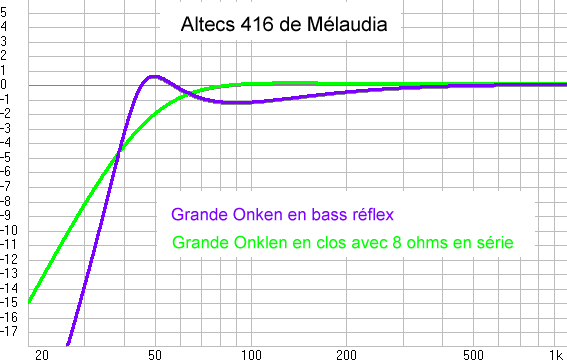

Certains auront remarqué que les dernières mesures effectuées chez Jérôme diffèrenet de celles effectuées fin mai chez Ludovic.
Notamment de fréquence de résonance des 4 Altecs 416 de Mélaudia étaient plus basses chez Ludovic. La raison en est simple, ont avait commencé les mesures dans le jardin de Ludovic, un jour ou il faisait chaud et humide. A un moment une pluie très fine à commencé à tomber et nous avons du rentrer tout le matériel à l'intérieur. Le peu d'eau absorbée par la membrane et la suspension aura suffit à augmenter la masse mobile ainsi que la compliance de la suspension. Mieux vaut se fier aux dernières mesures faites sur des haut-parleurs conservés au sec.
Ce que l'on remarque c'est que le Qts des 2 haut-parleurs les mieux apairés est très bas, équivalent à celui des 515. Ces haut-parleurs sont donc peu adaptés à un fonctionnement en basse réflex.
J'ai effectué des simulations avec Winisd de l'enceinte grande Onken. Boucher un ou deux évents n'apporte pas d'amélioration. Avec 6 évents ouverts, la réponse est moyenne, avec une surtension de 2 dB vers 48Hz.
Si on veut que la réponse ne se dégrade pas,il faut absolument utiliser un amplificateur à très faible impédance de sortie (genre Bryston) et pas un ampli ayant une impédance de sortie notable (comme le 20W Hiraga ou le 50W Kanéda).
Pour m'amuser j'ai aussi simulé la même enceinte mais en clos (les 6 évents bouchés) et en insérant une résistance de 8 ohms en série entre l'ampli et le haut-parleur. (Sans commentaire...)
Tous les essais d'enceintes Onken réalisés par Mélaudia, les mesures, etc... montrent qu'il est très difficile de retrouver les qualités de l'enceinte Onken d'origine.
