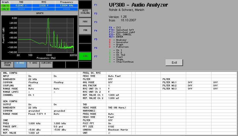

le E80CC en srpp un poil juste pour driver le 124B
ajoutée une triode 6C19P-E en CF couplage direct
drastique baisse H2/H3 THD de 0,9% a 0,28%
