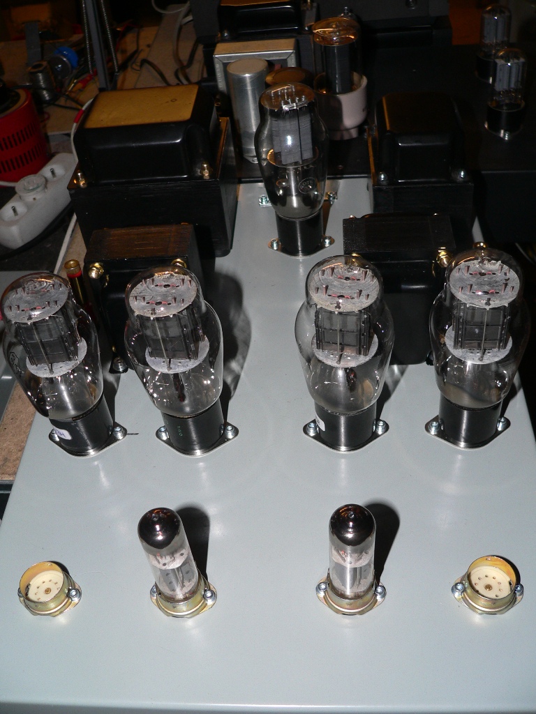

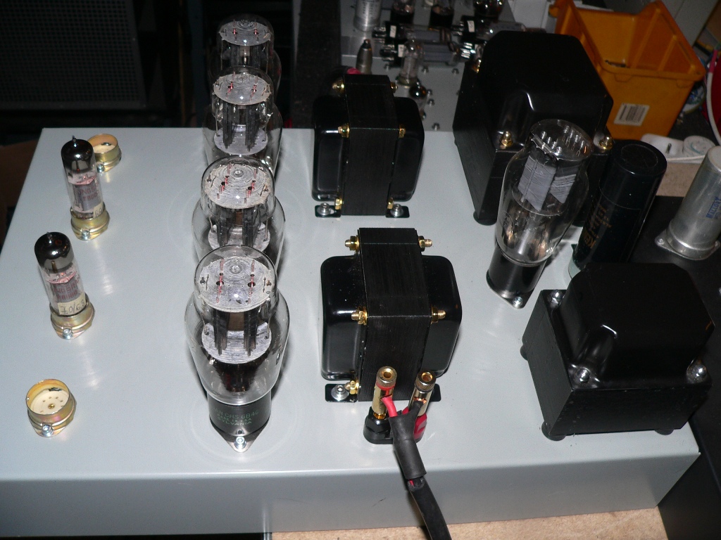

en attendant les interstage lubdhal mise en route avec des interstage SE/PP hammond 124B 50% nickel sans entrefer par couplage condo
cet interstage est utilisée sur des PP 2A3 du commerce audiophile.....
bref, srpp E80CC en entrée
l'alim TA Hexacom 2X380V 5U4G Svetlana 1uF1KV huile en tete/100ohm 25W/huile 10uF630V/self 22H250mA /470uF450V/et 4uF630V huile PIO pour les drivers
les chauffages deux smps meanwell modifiées 8A une par canal
primaire indifferent entre 90/260VAC sortie 6V3 super clean se on depasse pas 50% (4A) sur 8A max
aucun bruit musicalment trés bien un regal ces triodes 6B4G double black plate nos
