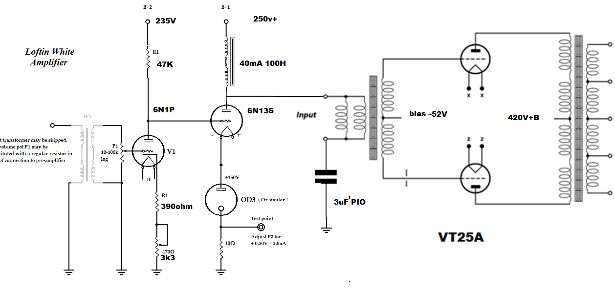

en 420V 50mA TU 20Kpp pour les VT25A
pour la mise au point il me faut deux alim HT reglables
aprés l'alim a valves 816 mercure avec un relays 60"
bien moins critique que les 866A qui faut bien prechauffer se no.......
le bias de la 6N1PEV polarise la 6AS7G avec mon self economique Hexacom de 100H 40mA 820ohm et le IT dephaseur 124B a 35euros
les deux triode en parallele le rendu est plus agreable
bien que théoriquement une seule triode suffit....
mais ce n'est pas des Sowter alors ....
c'est une bonne base se un jouir je monte l'ampli
schema complet mis a jour:
SE 845 - par naim82 - 06/03/2017-22:47:33
