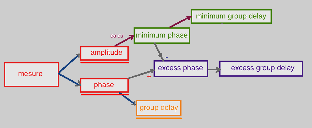

Altec vot a écrit :Ah bon? Je t'avouerai que je ne comprends plus rien, car vous clamez partout sur ce Forum, que pour savoir si ton pavillon ou ta compression peut descendre à la coupure souhaité il faut regarder le groupe delay ?? (Ou alors je n'ai rien compris..)
Regarder le group delay , et non l'excess group delay, supposé faible sur une voie unique.
Altec vot a écrit :Idem pour l'excès phase, pour connaître tes rotation de phase...
Idem, pour connaître tes rotation de phase, regarder la phase et non l'excess phase.
Le group delay est à l'image de la phase, laquelle l'est (+/-, à l'excess phase près ) de la réponse - pour une voie unique - mais il n'a rien de pathologique en soi, à partir du moment c'est pris en compte dans la conception du filtrage.
cdt
