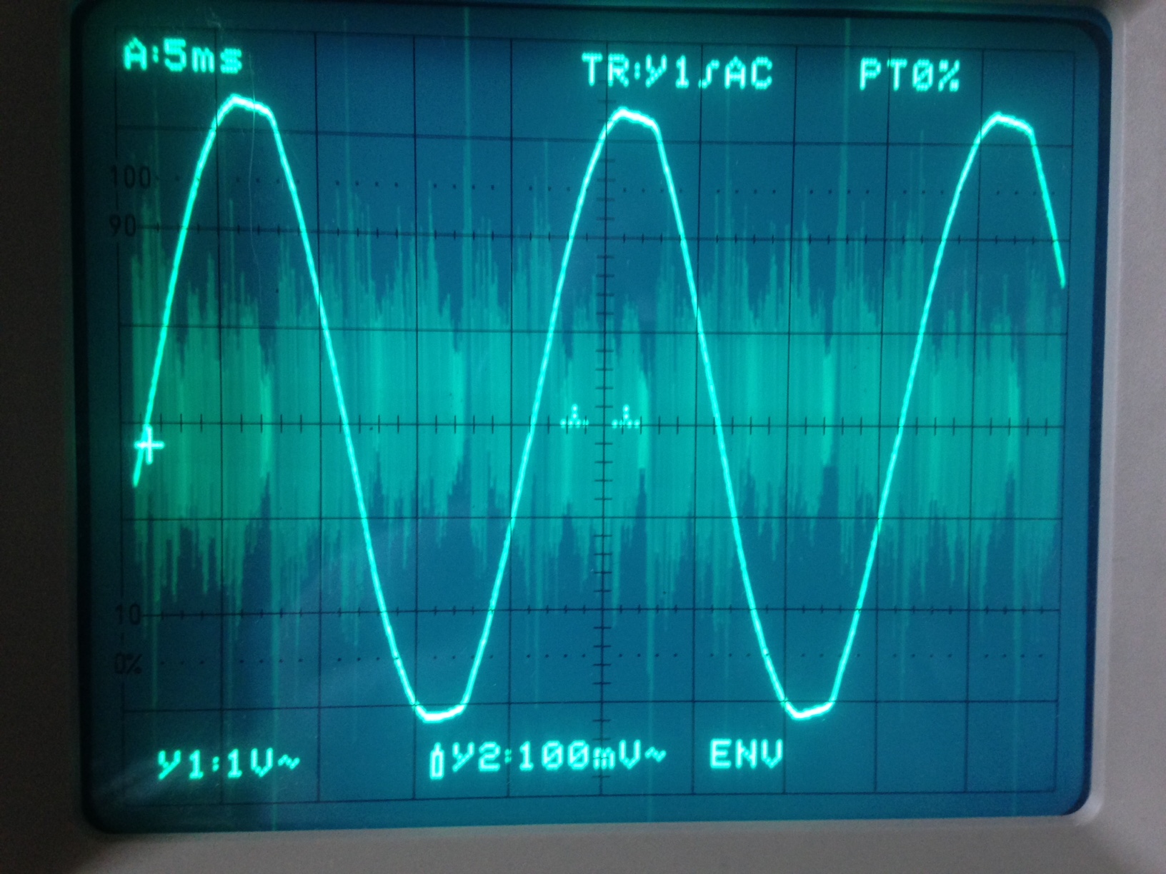

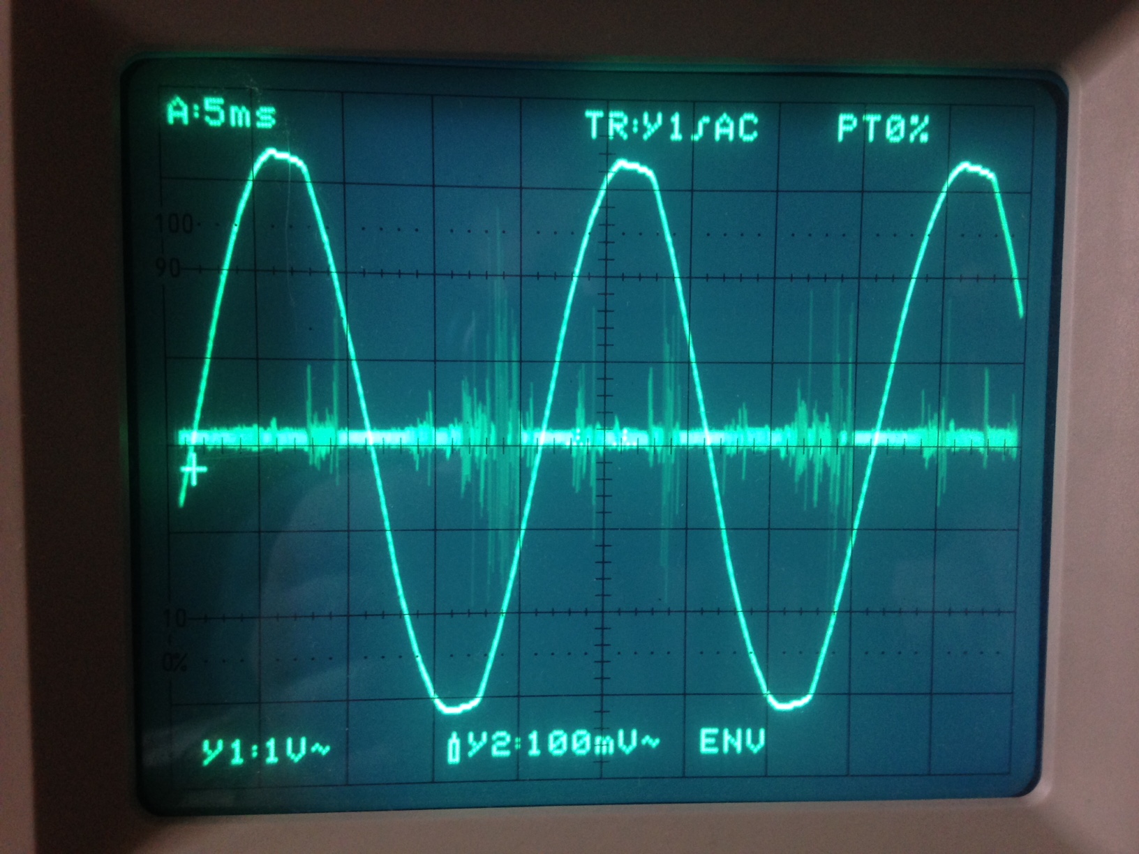

Bruit Neutre-Terre >5kHz balayage en mode "enveloppe"
Bruit Phase-Neutre >5kHz balayage en mode "enveloppe"

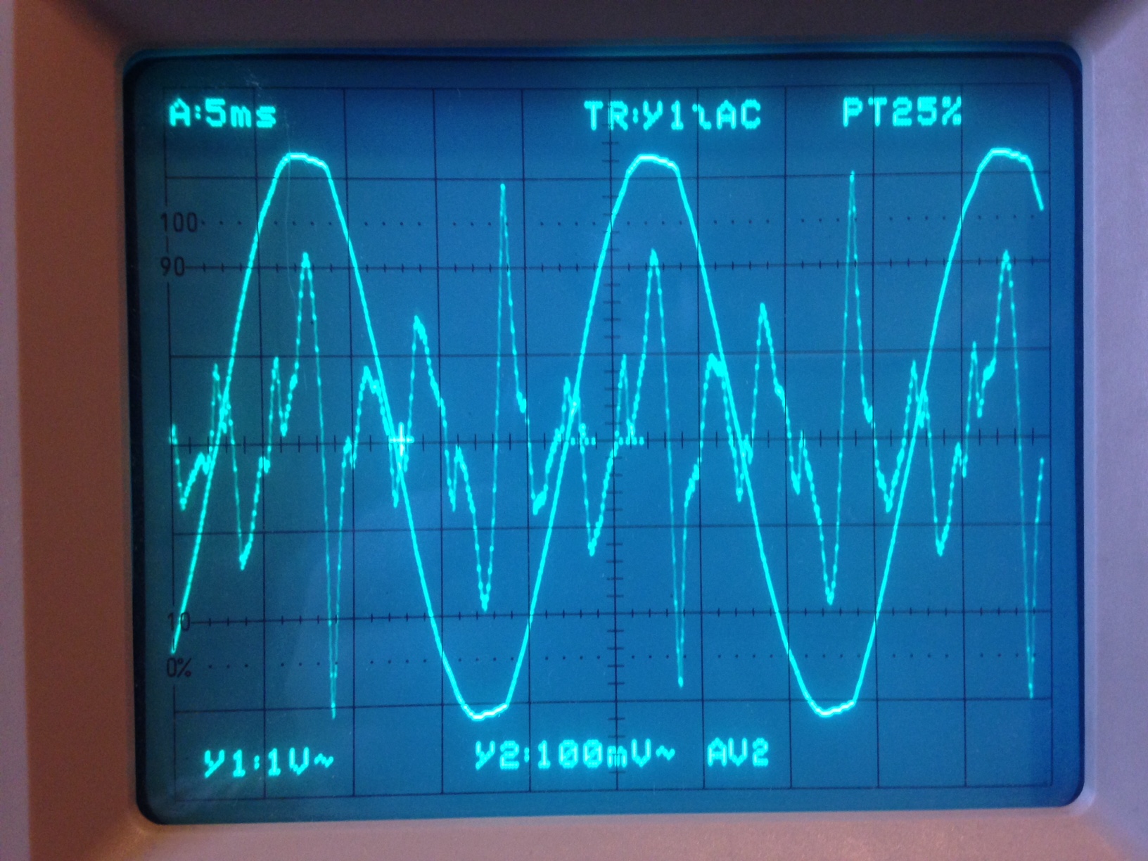

Distorsion Phase-Neutre
Remarque ma maison est câblée en Terre-Neutre confondu c'est pour cela qu'il n'y a pas bcp de bruit entre le Neutre et la Terre vu les ces pôles sont confondus.
Par contre plus de bruit entre Phase et Neutre mais ici filtré à 5kHz, la distortion montre bcp plus de bruit le filtrage est >53Hz.
On remarque que le gros de la perturbation est de basse fréquence de 100Hz à quelques kHz.
*le balayage en mode "enveloppe" l'oscilloscope mémorise l'enveloppe d'un signal aléatoire, ce qui donne une trace "nuageuse"
