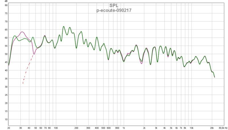

Hello
Juste une petite courbe mesurée pas plus tard que tout à l'heure dans ma pièce avec un infraflex le long du mur arrière (à 2 m du point d'écoute), coupé à 40 Hz en 48dB sur la courbe rose et à 35 Hz 48 dB avec phase inversée sur la courbe verte.
J'ai pas la courbe sous la main, mais en gros, sans le sub ça donne les pointillés que je viens de rajouter en rouge à la main Smile
Les dimensions de la pièce (L 7.15 m, l 3.1 m , h 1.9 m)
Jamais testé d'autre sub donc j'ai aucune référence dans ma pièce, tout ce que je peux dire c'est que ça marche et à un niveau d'écoute très "confortable"
Comme le dit JYS, si on bricole un peu et qu'on a 2-3 bouts de bois qui traînent ça vaut vraiment le coup d'essayer.
