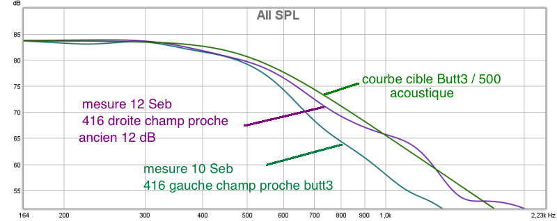

Sébastien a écrit :Bonjour à tous,
Je n'ai eu le temps que de faire quelques mesures vite faites en fin de journée. J'ai pris certaines mesures à 30cm de distance par rapport à la bouche du pavillon, donc environ 60cm de distance du 416. Ça donne cela avec phase dépliée:
Bonjour Sébastien,
Il est plus judicieux d'évaluer la distance de mesure par rapport à la membrane émissive
pour savoir si le point de mesure est à égale distance du plan d'origine de chaque hp.
Toutes tes mesures sont en phase non-dépliée, c'est très bien ainsi, le FDW fréquency dependent window c'est autre chose.
Joint la simulation en Rew du filtre pour utiliser les courbes cibles:
.zip    filtre avec comp : Seb.zip (Taille : 5,66 Mo / Téléchargements : 366)
Pour le filtrage effectif des voies, il faut penser "courbes cibles" acoustiques et trouver le filtrage électrique,
voie par voie, qui permet de s'en rapprocher par approximations, via mesures proches ( vers 1m) ..... ou en utilisant Xsim.
http://libinst.com/
comme suggéré ici :
https://forums.melaudia.net/showthread.php?tid=5956
Avec le 416, c'est l'ancien filtre électrique en 12 dB qui semble en fait se rapprocher davantage de la cible en Butt3 / 500 Hz :
cdt
