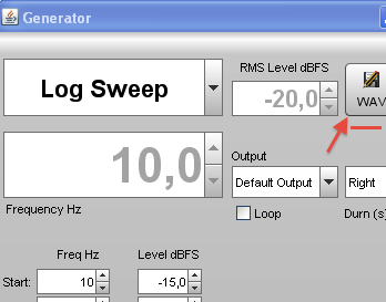

- Autre "détail", l'ajout d'une convolution induit un délai non négligeable sur mon système, si bien que je ne peu faire une mesure du résultat dans REW : il arrête la mesure comme si le niveau était trop faible, y a il une astuce pour contourner le problème ou un paramétrage dans REW ? Un PC plus rapide serait il obligatoire (j'imagine que pour une bonne interface audio il faudrait passer en USB 3.0) ?

Dans les versions récentes de Rew, il est possible d'exporter en wav le log sweep de mesure vers le lecteur, on arrive à lancer sa lecture manuellement un poil avant de lancer la mesure dans rew pour contourner le problème du délai, la rapidité du pc n'étant pas critique mais l'impatience de rew.
Il y a aussi le "use acoustic timing référence" ( préférences, analysis)
supposé aider ....
