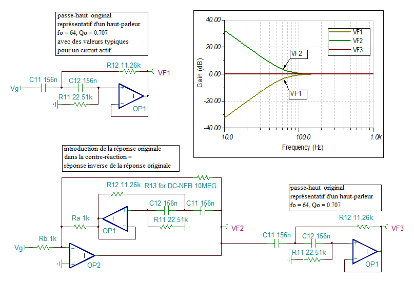

Un petit exemple pour illustrer la nécessité, selon moi, des fonctions inverses :
Soit un haut-parleur en clos, ayant la réponse d'un filtre passe haut
fo = 64 Hz, Qo = 0.707.
En incluant dans la contre-réaction d'un ampli inverseur à gain unitaire un filtre ayant la même réponse, on obtient la fonction inverse. Avec un tel circuit mis en en amont de l'amplificateur alimentant ce haut-parleur, la réponse délivrera des réponses en fréquence et en phase planes.
La résonance du haut-parleur est "effacée".

Ca fonctionne effectivement avec une partie du circuit "effaçant" la résonance fo, Qo, tout comme le schéma de principe que je propose en attaché.
L'introduction d'un passe-haut, Qp, fp a le défaut de ramener sa phase[Image: tongue.gif]
Le FIR est-il incontournable pour empêcher cette dernière de se manifester ?
Pas sûr.
En attaché, les schémas de principe d'un filtre équivalent à la réponse d'un haut-parleur (courbes VF1), de son effet quand on met un tel filtre en contre-réaction dans un ampli-op (courbes VF2) et le résultat quand on les combine (courbes VF3). Le deuxième graphique est la courbe de phase correpondante.
