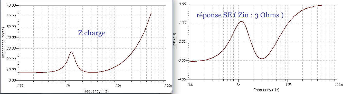

GG14 a écrit :
Citation :Par l'impédance de sortie vis à vis de la charge, les réponses sont différentes entre le SE et le Sony, quantifiable à plus d'un dB.
C'est intéressant.
J'utilise pour les mesures une résistance bobinée de 10 ohms 50watts, comment alors quantifier l'écart de niveau sur la même charge?
Par mesure comparative des sorties d'amplis sur charge réelle.
Simulation réponse d'un SE sans cr ( Zin 3 Ohms ) pourrait donner des variations de > 2dB selon Z charge
