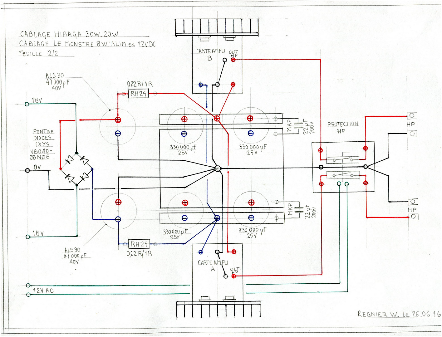

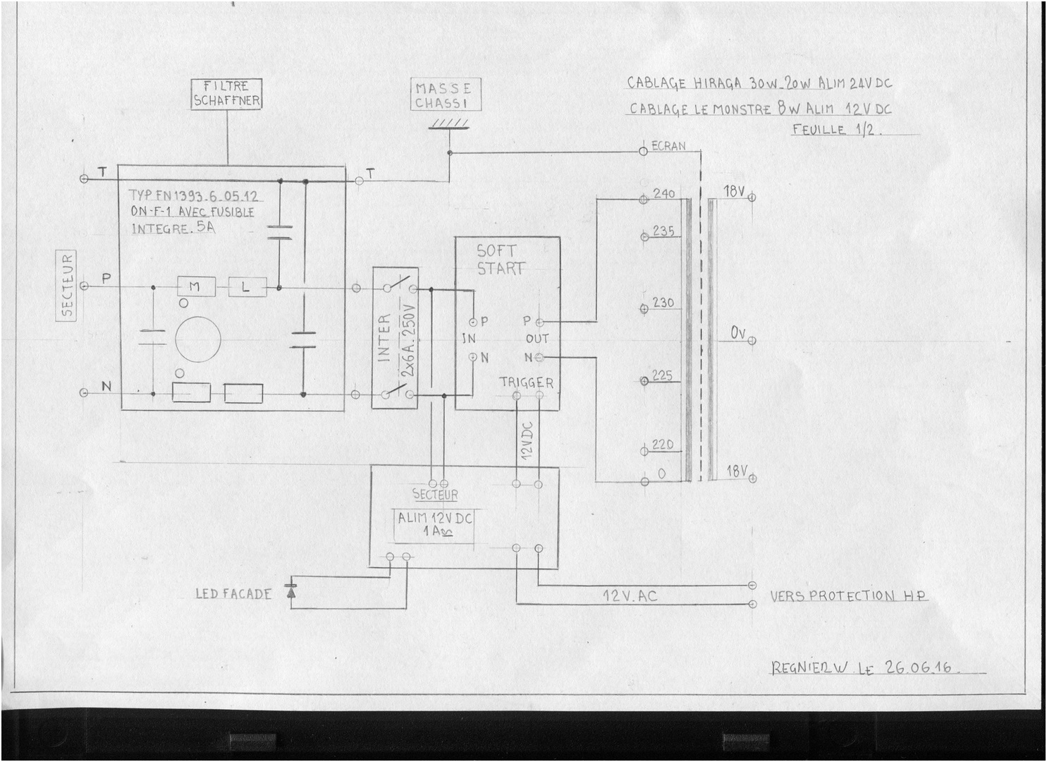

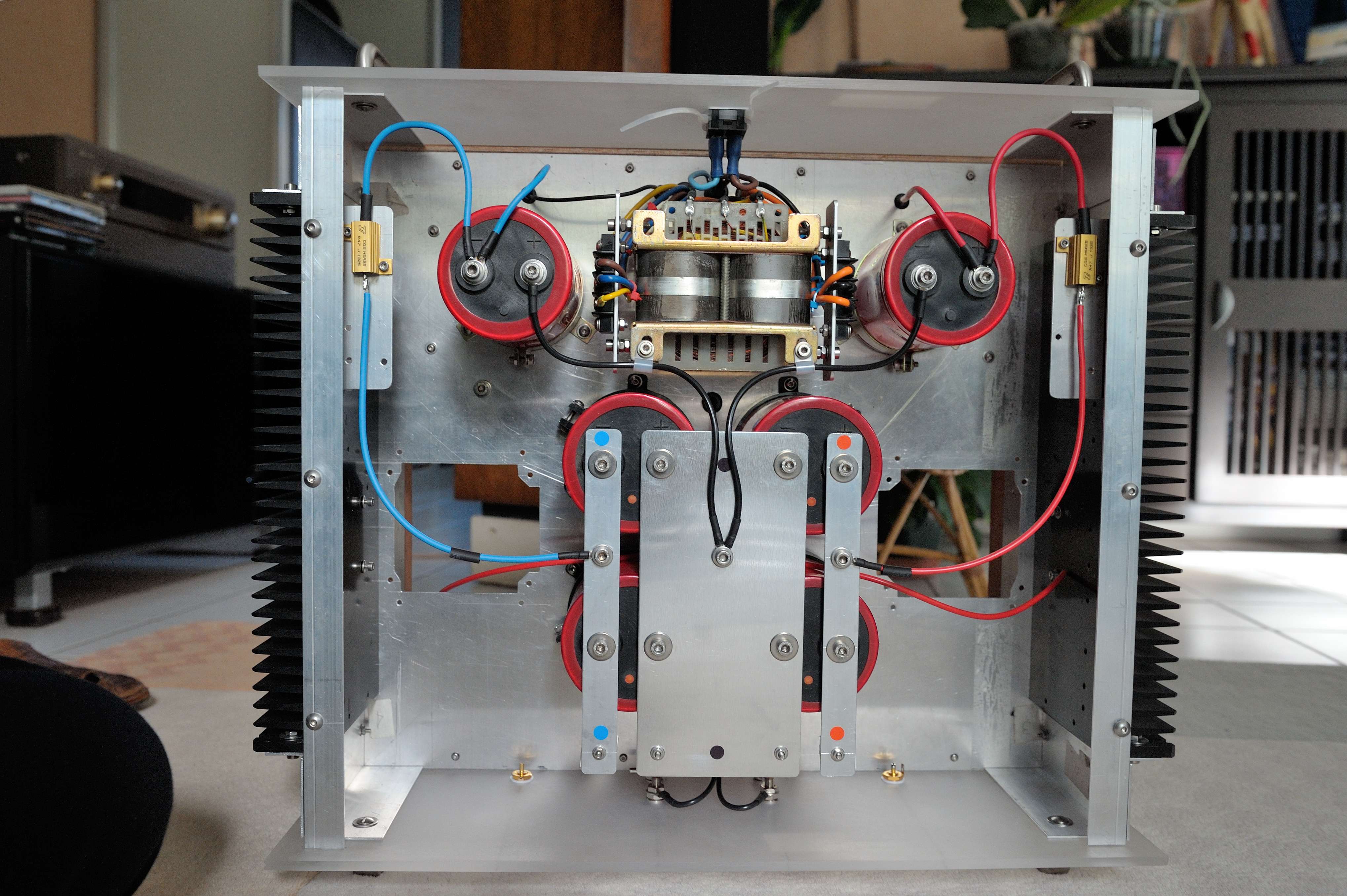

Bonjour Christian,
c'est le même ampli ,remplacement du transfo de la LDA ,la tension sur le rail + & - était de 26.5 v pour mes condos réservoir ancienne technologie de 330 000µF 25 V avec une résistance de 1R après les deux condos de tête , je ne voulais pas encore augmenter cette valeur pour arriver à 24 v dans le but de ne pas augmenter la resistance interne de l'ensemble de l'alim.
WILLIAM
nouveau transfo de Charly avec condo de tête de 47000µF 40 V TYPE ALS30
MONTAGE TRANSFO LDA, avec 68000µF 25v en tête avant nouvelle modif
