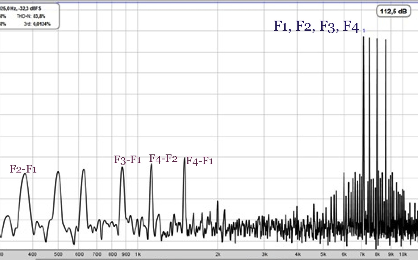

pvrx a écrit :On observe l'apparition spectaculaire de six raies infrabande, inexistantes dans le signal incident, mais clairement audibles même avec le casque sur les oreilles.
J'ajoute qu'il s'agit de produits d'intermodulation d'ordre 2, donc des sous-produits de H2, finalement.
Pascal
De H2 ?
Si je ne me goure, les six raies sont les combinaisons en fy-fx, non?
