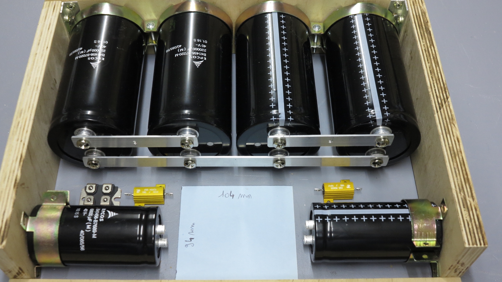

Bonsoir à tous,
La migration de l'alimentation SMPS actuelle vers une alimentation linéaire est en cours :
Le transformateur, commandé à Charly (Dissident Audio), est cours de fabrication. Ce sera un " double C " d'environ 250VA délivrant 2 x 18 V 6A et 12V 500mA pour les circuits auxiliaires (protection HP, ...).
Comme le montre la photo, filtrage de type CRC, 2 x (68 000 µF + R + 440 000 µF).
