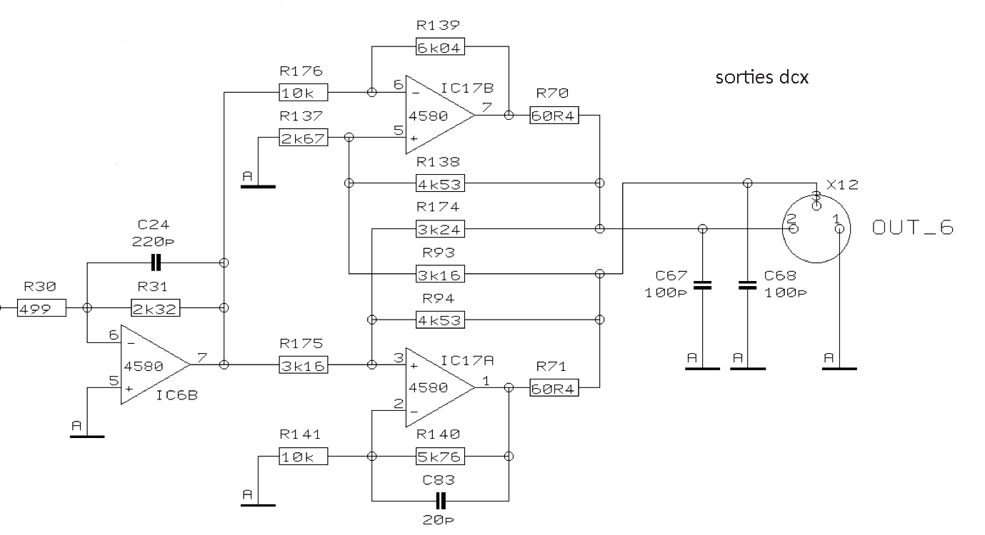

Grand_Floyd a écrit :Concernant le BSS FDS366T ,je l'ai souvent raccordé avec des adaptateurs XLR/CINCH NEUTRIK dont la broche 3 est raccordée en interne à la masse de la CINCH et ça marche!
Marche aussi avec le dcx, comme les sorties sont "quasi-float":
Pour le dernier étage, il y a un gain de -6dB entre 2 et masse et 3 et masse, ( pas tout à fait égaux )
Si la sortie 3 est mise à la masse, le gain en 2 augmente à 0 dB.
