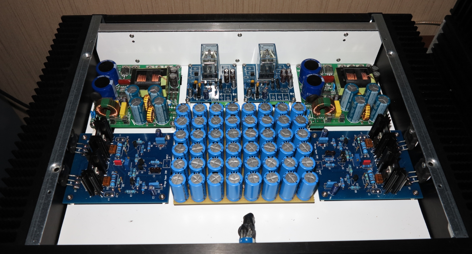

jimbee a écrit :Comme il y a de la place, tu pourrais essayer une LC par rail après l'alim, 1 à 2 mH en gros fil et 2 à 4 x 10000µF ...
Demain, j'essaye l'ajout de 105 600µF (2 200 µF x 48) soit 24 600 µF par rail (4).
