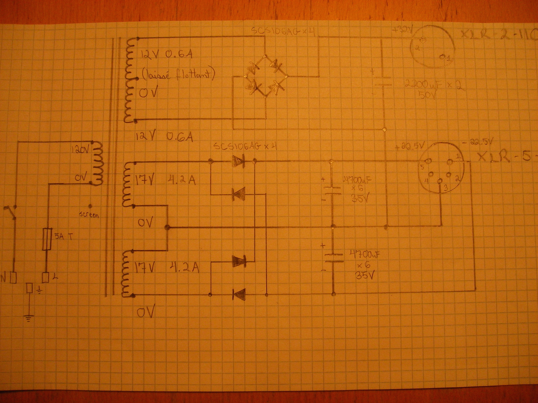

Alors voilà, je viens dessiner le schéma selon ma compréhension du tout. Merci à Gérard et au très bon site Sonelec. Pouvez-vous y jeter un œil voir si cela est correct?
De plus, j'aimerais savoir ce qui est conseillé de faire avec un câble de transfo laissé flottant. Aurais-je intérêt à le condamner en lui mettant une marette (capuchon de connexion)? Puis-je le souder "dans le vide", donc relié à rien, quelque part sur la plaque à trou qui sera utilisée pour mes autres circuits?
Enfin, j'aimerais avoir une autre précision de branchement. C'est la première fois que je travaille avec un transfo torique et un boîtier d'aluminium. Le torique a un fil "screen/écran". Celui-ci doit-il être connecté à la terre de ma prise IEC? Le boîtier doit-il est protégé d'une certaine façon?
