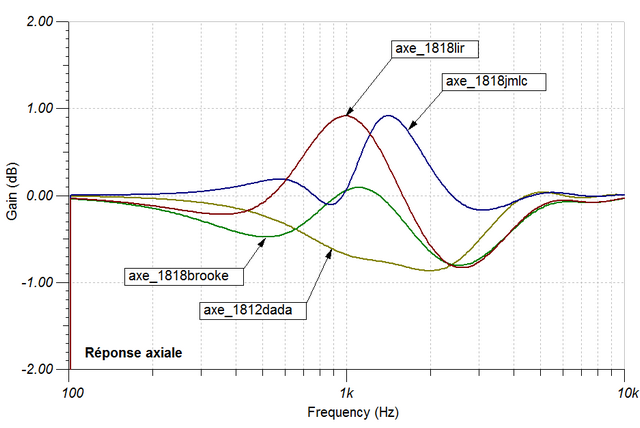

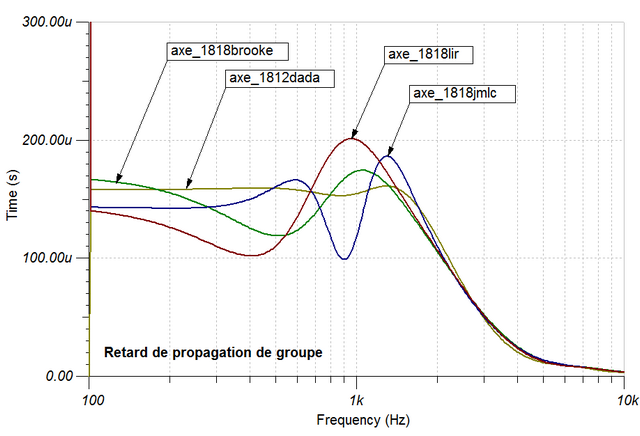

tonipe a écrit :Le filtrage Q-LINK 18 est réalisable avec un DCX, il est donc dans ce chapitre. Mais il changera de place lorsque j'aurai plus de temps, dans un chapitre "Filtres particuliers".
On jugera aux simulations du profond inintérêt de ce 1818lir, pompeusement baptisé Q-link18, comparé aux trois classiques des filtrages quasi-optimaux :
- le 1818jmlc
- le 1818brooke
- le 1812dada
[Image: attachment.php?aid=12974]
[Image: attachment.php?aid=12975]
[Image: attachment.php?aid=12976]
