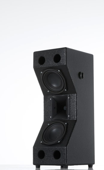

Je vous préconise de réaliser une boite qui possède les 2 volumes, (1volume = 1 HP). Donc dans ton projet = 3. Pour le tweeter, tu récupères de gros tubes en PVC ou carton, tu colles un fond et tu colles ta construction derrière ta défonce de tweeter, il possède son volume que tu auras préalablement calculé. L'idée est de mettre ton tweeter dans une charge close.
L'impact sera meilleur et surtout la construction des parois internes va rigidifier votre construction. Les évents rectangulaires, bien intégrés à tes plans, ils rigidifient ta boite (encore) et possède plus de surface que des évents circulaires. Rendement SPL supérieur
Pour aller encore plus loin, le tweeter peut être décalé et les évents mis sur un "premier plan" ainsi on compense leur retard. (du au déphasage)
Je n'ai plus mon site (Ah l'obsolescence quand tu nous tiens!! ), je mets une photo. Mon principe reprend l'appolitto, et le décalage du tweeter en fonction du filtre choisit, j'aime bien la méthode JMle cleach en passif. En actif, il y a les délais.
Mon message ne peut pas vous faire écouter, mais avec cette méthode, la diffusion est sur 3 plans décalés, j'ai le son en "3D", j'ai l'espace (stéréo) et la profondeur. Le premier lobe est très large et cela est important.
Enfin, le grave "protège" l'oreille. Donc pas de fatigue auditive sur des écoutes longues.
Je vous mets quelques photos du look ... Dôme ou pavillon ou coaxial pour le mid high (c'est ma version préférée en 3 voies). Je fais aussi la 3 voies avec ces 3 décalages, je mets une photo aussi (pas d'appolitto sur cette version mais c'est possible)
Je mets aussi une version active avec DSP et AES, peut être cela peut être donner une idée au projet. L'ampli aussi possède son volume d'où le "vrai" dissipateur taillé dans une masse d'alu (c'est le type d'alu qui dissipe le plus son nom ??). Sur le marché, c'est les évents du bass reflex et un dissipateur moyen (fonte d'alu) qui font offices de dissipateurs de chaleur. No comment !!
