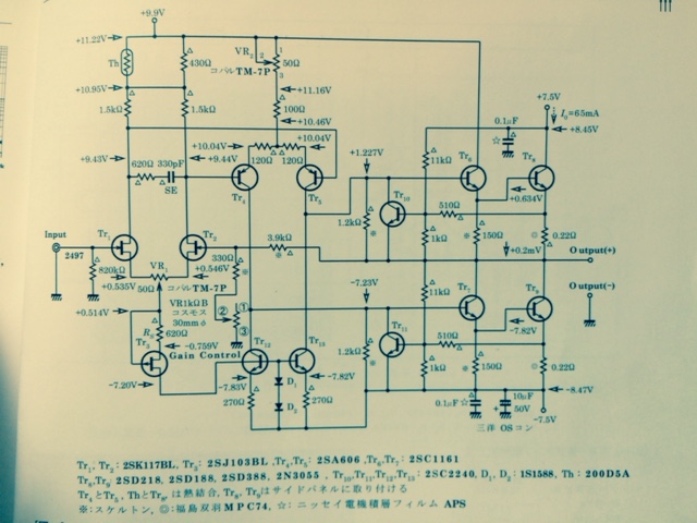

kanéda Light par Gérard/escartefigue33
RE: kanéda Light
escartefigue33 a écrit :Attention !
Cet ampli inverse le signal, ceux qui exigent la phase absolue devront connecter le positif des HP à la masse de l'ampli.
Hum ... Vu le schéma, à la façon dont est appliquée la cr, me semble qu'il ne déphase pas.
