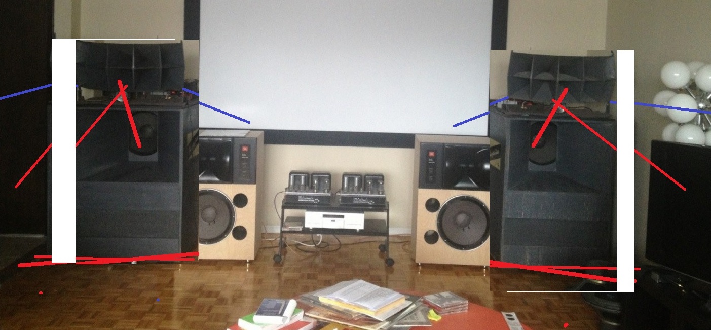

Avec un pareil système, les possibilités de réglages purement acoustique prennent tout leur sens.
Très humblement, je propose à Leedh de
- décaler la caisse de droite (et éventuellement celle de gauche) de 20 cm vers l'intérieur pour éviter le "collage à la paroi" et la tourner de quelques degrés vers le centre d'écoute.
-les pavillons 10 cellules "arrosant large", les tourner vers l’intérieur de 30° me parait un minimum pour éviter que les réflexions primaires ne deviennent génantes.
