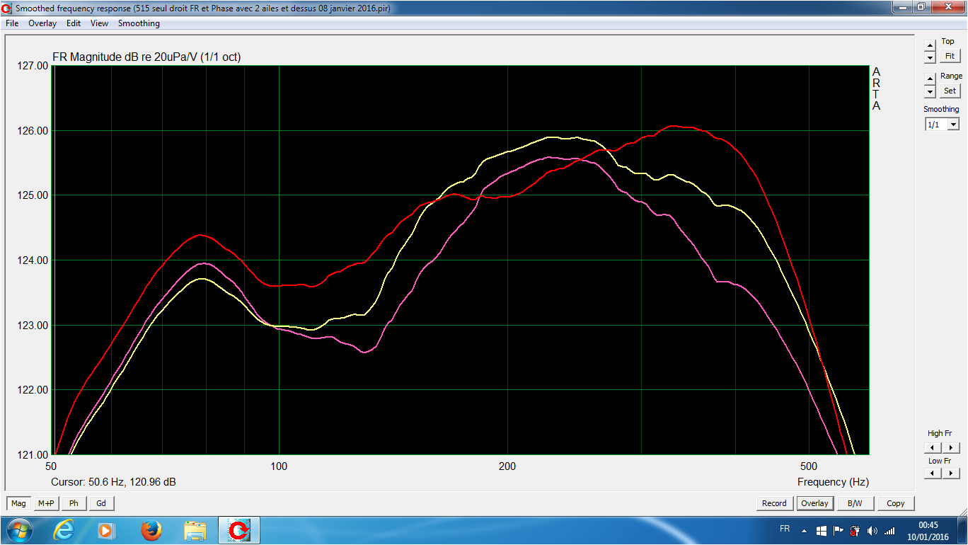

Jean-Louis P a écrit :Bonjour Eric
Sur les distorsions, il y a quand même une importante amélioration. Sur réponse en fréquence, il faudrait superposer les courbes pour mieux voir, là je n'ai pas eu le temps.
A l'écoute entre 2 et 3 ça change ?
Bien Cdt
Jean-Louis
Je te joins les 3 FR superposées que l'on puisse mieux se rendre compte
la violette avec les ailes perpendiculaires à la VOT (comme VOT JH)
La beige avec les ailes dans le prolongement du pavillon
La rouge avec les ailes dans le prolongement du pavillon + planche sur le dessus.
Pour mon commentaire, si c'est mieux avec la planche sur le dessus ou pas, c'est un peu différent, mais l'amélioration n'est pas flagrante pour l'instant.
Laisse moi pousser mes écoutes plus en profondeur, et je te dirai
