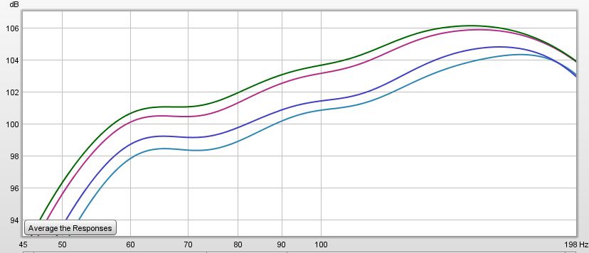

Comme promis et pour répondre à Tonipe, j'ai refait des mesures. J'utilise REW et à chaque fois, j'ai filtré le signal à 250 Hz.
- La première mesure, courbe (Cyan), est faite avec les ailes repliées;
- La deuxième mesure (violet) est faite avec les ailes alignées sur la face avant, un peu comme les VOT de JH;
- La troisième mesure (rose) est faite avec les ailes un tout petit peu repoussées vers l'arrière, pour vérifier si je ne gagnerais pas avec un profil un peu plus ouvert
- La dernière (verte) est faite avec les ailes déployées à fond.
[Image: attachment.php?aid=12535]
Le gain est systématique et progressif. On peut se demander si il ne faudrait pas essayer de refermer davantage, mais cela va être un peu difficile. Il faudrait modifier ou fabriquer d'autres charnières. Je peux peut-être faire un essai avec les charnières démontées en demandant à Jacqueline de les tenir en place pendant la mesure.
