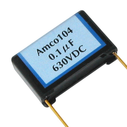

Julien,
Oui, si je ne les ai pas encore essayés dans d'autres utilisations, le gain est très net dans le filtre Kaneda N°219 qui est un filtre à 6dB de type CR où le condensateur fait seul tout le travail. Plus d'air, une impression de large bande incroyable, plus dynamique, et le plus surprenant, une différence de timbre vraiment considérable, avec une écoute qui semble se rapprocher de plus en plus du vrai.
Par contre, je ne peux pas véritablement dire par rapport aux Soshin, puisque j'avais des AMCO sur ce filtre.
Mais comme j'ai aussi quelques Soshin, je considère les deux comme assez proches, et en tout cas bien inférieurs aux Matsuzaki.
Les valeurs que j'utilisent sont 10000pF pour une coupure à 8kHz, 66000pF pour 1,1kHz et 0,4µF pour 220Hz.
