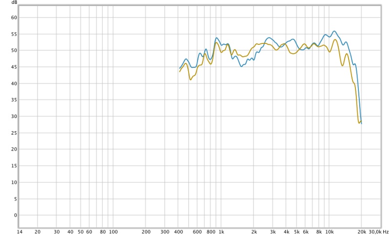

Pour reprendre ce que Jys disait par rapport à la relativité des mesures, voici un exemple mesuré il y a quelques minutes. En bleu, la compression Onken OS-500MT dans l'axe à 50cm et en kaki à 50cm légèrement désaxé vers la gauche vis-à-vis la deuxième cellule.
