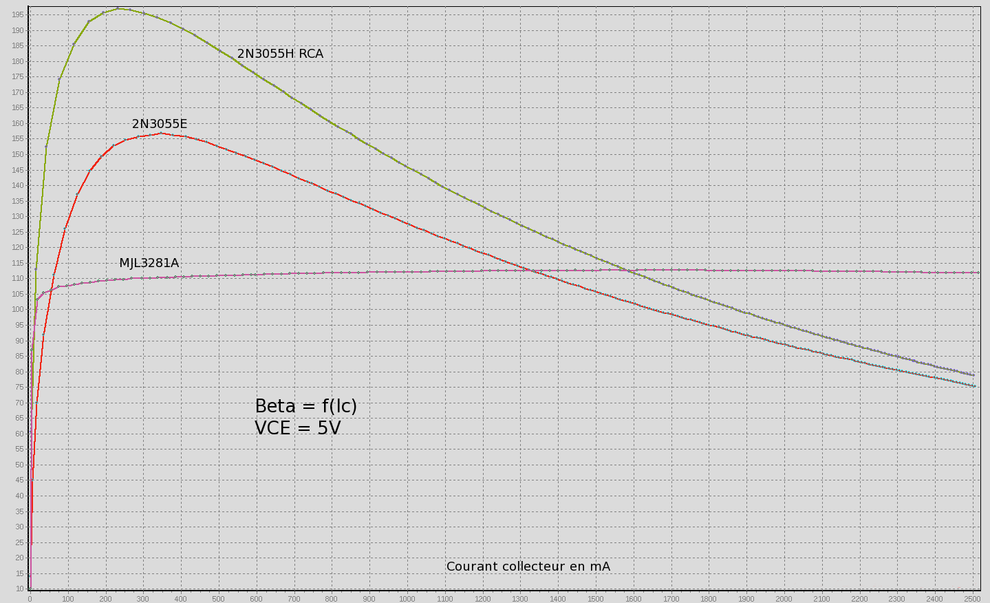

Bonjour William
en fait il n'y a pas un beta pour un transistor, il change avec les conditions d'utilisation, la tension VCE, le courant collecteur et la température. Et les variations peuvent être très importantes.
J'ai tracé quelques courbes de transistors de puissance, 2 vieux 2N3055 et un récent. On voit bien que pour des courants faibles le beta varie très fort avec le courant collecteur. Si les 2 appareils ne font pas les mesures sous le même courant le résultat peut être très différent sans qu'un appareil soit nécessairement plus juste que l'autre.
On voit aussi le progrès entre les vieux et le récent. Le gain est beaucoup plus constant sur la plage d'utilisation effective.
Cela vaut aussi pour les FET, les mesures doivent êtres faites au plus près des conditions de l'utilisation finale.
